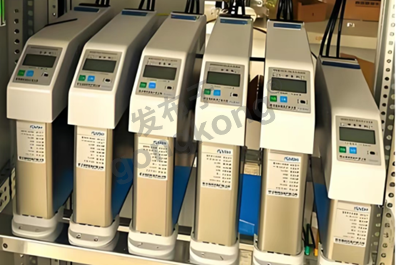

干电力运维这行20多年,最头疼的就是工厂变压器空载、轻载时功率因数拉胯,每个月力调电费罚得老板心疼,电工跟着挨骂。
最近碰到个典型案例:客户厂里装的智能电容,生产时补偿好好的,一到晚上停机、周末空载,功率因数直接掉到0.25左右,每月罚款大几千。问智能电容厂家,答复就一句:不支持高采低补,换柜。
全换?几十万的设备说扔就扔,停产改造还耽误生产。不换?罚款月月扣,白扔钱。
今天就以老运维的经验,把这套不用换老柜、低成本搞定空载补偿的实操方案讲透,都是现场摸爬滚打出来的干货。

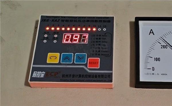

第二步:装高采低补控制器,这是核心
一定要选高精度款,最小采样电流能到 5mA,比如易控宝新一代高精度无功补偿控制器,空载那点微弱电流一抓一个准。
两个关键设置:
1. 投切延时比老电容长,生产时让老电容先动。
2. 只在老电容补完还不够时出手,专门兜底。

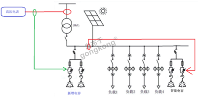

第三步:改并网点,这步错了全白干
这是最关键的一步,成败全在这。
正确做法:把新小电容柜,接到原有智能电容 CT 的前面。
为啥这么改?
接在 CT 后面:新电容补偿的电流会被老电容看见,老电容以为补够了直接退出,空载还是没补上。
接在 CT 前面:老电容只看电网真实无功,新电容动作它看不见,各司其职,完美配合。
重点:全程在低压侧操作,不用动高压,不停产、不影响主线,安全又快。
四、改造效果:当月回本,年年省钱
给大家看真实数据,都是我现场抄表的:
改造前:空载功率因数≈0.25,月罚款5000+
改造后:空载稳定0.95以上,罚款直接清零,线损还降了一截。
客户算过账:改造费用,一个月省的罚款就赚回来,往后每年纯省几万块,老设备一分不浪费。
