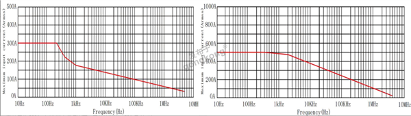

带宽覆盖DC-8MHz最大连续电流300A、峰值电流500A50A量程传输比0.1V/A300A量程传输比0.01V/A

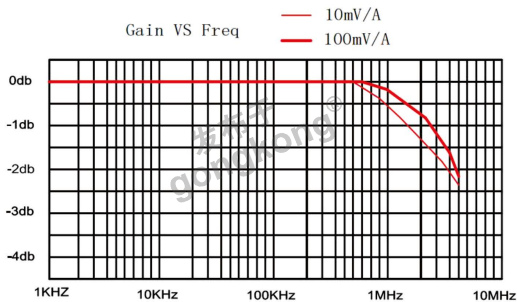

借助示波器的测量功能,可轻松读取电流有效值、峰值,同时观察波形是否存在畸变、毛刺等异常现象,而PKC7300的幅频特性,能保证8MHz带宽内信号的保真度,让高频瞬态信号也能清晰呈现,为故障分析提供精准依据。

测试过程中,我们成功捕获了变频器在不同负载和频率下的输出电流波形,尤其在50A量程下,清晰观测到IGBT开关引起的电流高频振荡(频率在1-2MHz范围内),波形上升时间测量值与探头本身的上升时间(≤44ns)完全相符,充分验证了PKC7300优异的高频响应能力,这也是精准分析IGBT开关特性的关键。
