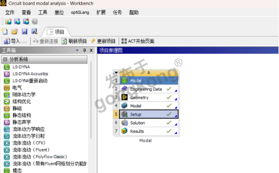

  1. 打开 Ansys Workbench, 创建一个 "模态分析"系统

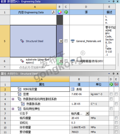

  2. 定义材料属性,包括碳化硅、PVC 等

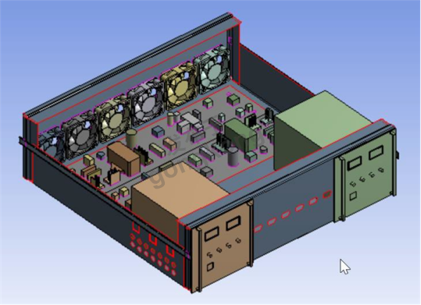

  3. 导入航空电子设备电路盒的几何图形,如下图所示
    带有航空电子设备外壳的电子电路板

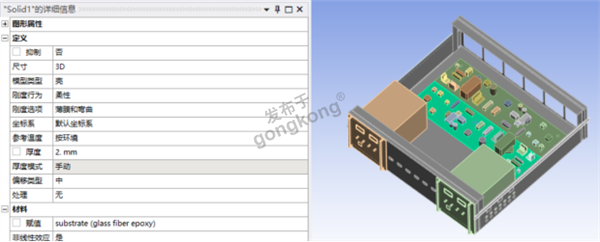

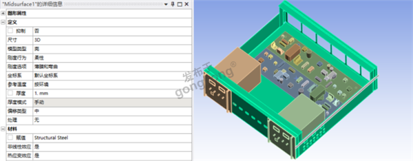

  4. 将材料分配到几何体上(默认材质为结构钢)。对于钣金部件,还需指定厚度(对于航空电子设备外壳 = 1 毫米,PCB 层 = 2 毫米)

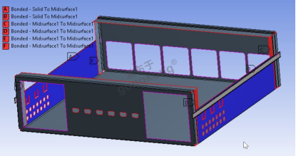

  5. 确定外壳表面之间的连接关系,确定围板与外壳之间的接触情况

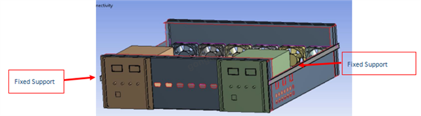

  7. 在围板上定义固定支撑。在分析设置中,将“最大模式查找”选项设置为6(计算6阶模态)
    固定围板

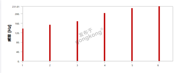

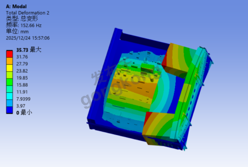

  9. 先完成模态分析,并检查每个模态形状的频率(由于篇幅原因,只展示前三节模式形状)
    1阶模态
  11. 2阶模态

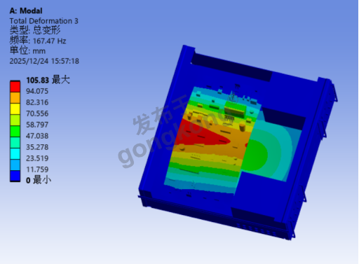

    3阶模态
  12. 结果解读与评估:
    风险频率带确认:PCB 在 130Hz - 250Hz 区间内存在密集模态。若设备外部激励(如风扇、电机)频率落在此范围内,极易引发共振。
    首阶频率评估:137.13Hz 为首阶固有频率。许多环境振动谱在此频段有较高能量,必须进行加固设计以提升此值(业界常以>200Hz为稳健设计目标)
    关键改进区域:
    针对(1阶模态)一阶弯曲(137.13Hz),增加长边中部的支撑或考虑在位移最大处添加局部加强筋。
    针对(3阶模态)一阶弯曲(167.47Hz),避免 PCB 大面积悬空,确保其下方有壳体或骨架作为支撑
    验证方向:此仿真结果为后续谐响应分析提供了精确的输入频率,可用于预测在特定振动载荷下的实际应力与位移响应。
