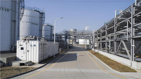

在石油化工与天然气行业中,生产环境的可靠与安全至关重要。压力变送器广泛应用于管道压力监测、储罐液位测量及反应器工况监控,尤其在易燃易爆环境中,实时、精准的数据采集是保障安全运行的核心。为实现罗克韦尔PLC与分布式压力变送器的高效集成,采用ETHERNET/IP转ETHERCAT网关成为一种稳定可靠的解决方案。
一、项目需求与核心设备
某石化工厂需对输油管道及储罐压力进行远程监控,系统要求将分散部署的无线压力变送器数据集成至中央控制系统。主要设备包括:

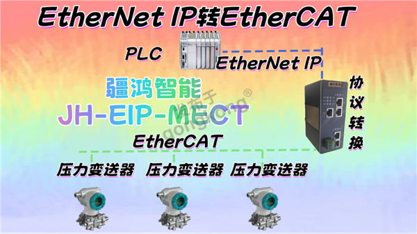

二、网络拓扑与配置过程
1)网关连接方式与拓扑结构
网关在系统中起到承上启下的作用:其ETHERNET/IP端口作为从站接入工厂级以太网交换机,与罗克韦尔PLC通信;ETHERCAT端口作为主站,以菊链方式连接各压力变送器,构成实时数据采集网络。
拓扑结构示意:
[罗克韦尔PLC] ↔ (工厂以太网) ↔ [协议转换网关] ↔ (ETHERCAT) ↔ [压力变送器1] ↔ [压力变送器2] ↔ …
2)配置步骤简述
1. 网络规划:为网关分配固定IP,确保与PLC处于同一网段;规划ETHERCAT从站顺序与地址。
2. PLC配置:在RSLogix/Studio 5000中添加网关作为Generic Ethernet Module,定义输入/输出数据长度,建立标签映射。
3. 网关参数设置:通过专用配置软件,设置ETHERNET/IP从站参数及ETHERCAT主站扫描列表,配置变送器PDO(过程数据对象)映射。
4. 设备集成:将变送器的ESI(ETHERCAT从站信息)文件导入网关,完成设备识别与初始化。
5. 数据测试:监控PLC中接收的压力与状态数据,验证通信实时性与稳定性。
