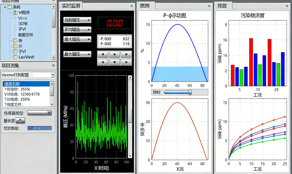

LabVIEW 开发内燃机缸压采集与分析系统,通过整合数据采集卡与传感器,实现缸压、曲轴转角信号采集及燃烧性能、排放等多维度分析,成功支撑 HCCI 燃烧方式实验验证,为内燃机节能与排放优化提供技术支撑。

数据采集
  • 硬件适配:通过 LabVIEW 的 Call Library Function 节点调用 AC6111 采集卡 DLL 库,建立驱动通讯。
  • 信号采集:同步采集缸压(Kistler 6117A 传感器)与曲轴转角(欧姆龙旋转编码器)信号,采样精度达 0.18°CA。
  • 数据存储:将采集信号以 TXT 格式存盘,支持多循环连续采集(最大 100 + 循环)。
数据分析
  • 燃烧性能:采用 “倒拖法” 标定动态上止点,绘制 P-φ、P-V 等示功图,计算燃烧放热率与缸内温度。
  • 综合分析:对比多组燃烧数据,识别高负荷爆震点与低负荷失火点,追踪压力升高率、放热率变化趋势。
  • 排放分析:处理 AVL 排放仪数据,呈现多组分排放物随当量比的变化规律。
  • 过程分析:输出最大缸压、循环变动系数等关键参数,量化燃烧稳定性。
