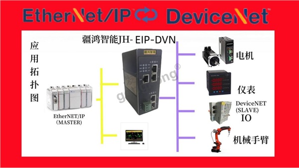

全面更换所有DeviceNet设备需产线停产两周,成本超百万元。经过现场勘查,我提出了更经济的方案:保留原有DeviceNet终端设备,在PLC机柜内增加协议网关。新设计的网络架构分为三层——信息层采用EtherNet/IP连接罗克韦尔PLC与MES系统;控制层通过网关实现协议转换;设备层沿用现有DeviceNet网络。
关键技术在于实现双向数据无缝映射。我设计了一张地址映射表,将每个DeviceNet节点的I/O点对应到PLC的标签地址。这样在工程师站上,所有设备数据如同在同一网络上访问,无需修改现有控制程序逻辑。

经过对比测试,最终选择了支持多主站连接的疆鸿智能EtherNet/IP转DeviceNet网关。该网关具备双芯片架构,分别处理两种协议栈,确保实时性。关键参数包括:支持最多63个DeviceNet节点、512字节输入/输出数据交换、支持轮询和状态改变两种通信模式。

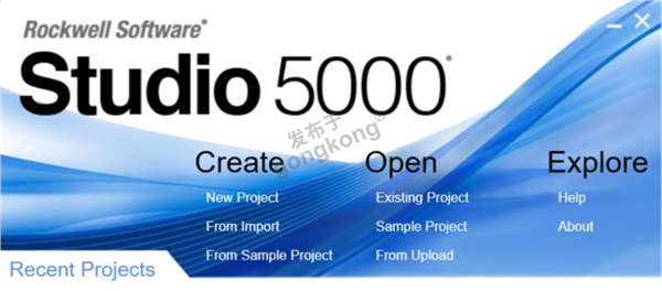

安装网关后,最直接的变化是在Studio 5000软件中可直接监控所有DeviceNet设备状态,如同本地I/O模块。
