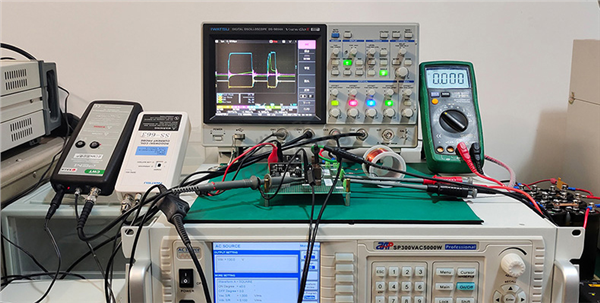

在电力电子调试、电气设备运维及故障诊断等核心场景中,交流冲击电流的精准测量直接关系到设备性能评估与安全保障。这类电流普遍具备短时瞬态、高幅值峰值、陡峭上升沿的典型特征,典型如电机启动浪涌电流、电容合闸冲击电流等。对于工程技术人员而言,核心疑问在于:常规电流探头能否胜任此类特殊电流的测量?本文将从交流冲击电流的本质特性切入,结合主流电流探头的工作原理与技术参数,系统分析测量可行性,同时梳理实操关键要点与典型问题解决方案。

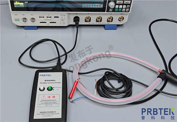

(一)优选方案:罗氏线圈(电流钳)—— 完全适配
罗氏线圈基于电磁感应原理工作,采用空心线圈结构(无磁芯),核心优势在于高频响应快、带宽覆盖广、无磁饱和风险,恰好匹配交流冲击电流高频、短时、高di/dt”的核心特性,是此类测量的首选工具。其适配性核心依据包括:
1. 带宽完全覆盖冲击电流频谱:优质高频罗氏线圈的带宽可达到100MHz1GHz,能够完整捕捉冲击电流中的高频谐波成分,避免因带宽不足导致的波形失真(如上升沿被展平、峰值被低估)。根据行业经验公式带宽=0.35/上升沿时间,测量1μs上升沿的短路冲击电流时,所需最小带宽约350MHz,实际选型需预留1.5-2倍余量,确保测量精准。
2. 无磁饱和,适配高幅值测量:空心线圈结构使其不存在磁芯饱和问题,只要探头额定峰值电流大于冲击电流预估幅值,即可准确测量。例如,额定峰值10kA的罗氏线圈,可轻松应对电机启动时数千安培的冲击电流,无需担心饱和导致的误差或设备损坏。
3. 快速响应匹配高di/dt罗氏线圈的上升时间(10%峰值至90%峰值)通常可低至10ns以内,能够快速跟踪冲击电流的陡峭上升沿,完整还原电流从启动到峰值的瞬态变化过程。

(二)探头安装:规避3类隐性误差
1. 居中穿线:确保载流导线穿过探头中心位置,避免导线偏移导致线圈耦合系数降低(误差可能增加5%-15%);
2. 单一导线穿过:测试单相电路时,仅让被测相线穿过探头,零线、地线不得一同穿过,防止磁场相互抵消;
3. 固定位置:测试过程中保持探头与导线相对静止,避免振动导致移位,影响测量稳定性。

核心结论:罗氏线圈(高频电流钳)完全适配交流冲击电流测量;霍尔电流探头需同时满足高带宽(≥50MHz)、高额定峰值电流、高di/dt”条件方可使用;低频探头与直流专用探头绝对禁止使用。
选型优先顺序:高频罗氏线圈(带宽≥100MHz、额定峰值预估峰值1.2倍)>闭环式高频霍尔探头(带宽≥50MHz)>开环式霍尔探头(仅适用于低di/dt、低幅值场景)。
关键原则:测量前必须精准预估冲击电流的峰值、上升沿时间、di/dt,严格匹配探头参数;测试过程中注重安装精度与示波器参数设置,从源头规避操作类误差。
