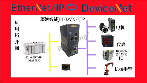

本案例是用北京疆鸿智能技术有限公司生产的JH-EIP-DEVNEtherNet/IPDeviceNet网关伺服驱动器PLC的配置案例,用到设备为罗克韦尔PLCJH-EIP-DVN型EtherNet/IPDeviceNet网关,台达伺服驱动器
DeviceNet是一种基于CAN(Controller Area Network)总线的工业网络协议,主要用于连接和通信各种自动化设备。它通常用于制造和过程自动化领域,能够实现设备之间的互联互通。DeviceNet的优势在于其简便的布线、灵活的设备连接和良好的实时性,非常适合于工业自动化系统的应用。
应用广泛:本产品应用于支持DeviceNet接口的变频器、伺服驱动器、智能现场测量设备、仪表、PLC、DCS、FCS等等。
应用拓扑图

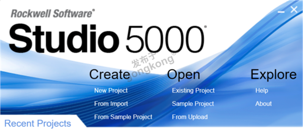

创建工程
打开Rockwell Studio 5000;

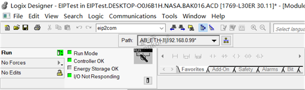

5、Studio5000的组态配置下载到PLC;
连接已经成功连接,Studio 5000在线,将控制器置成Run模式;
6、等待大约10秒,网关会与PLC之间建立连接,此时RUN灯亮。

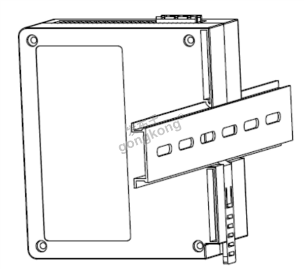

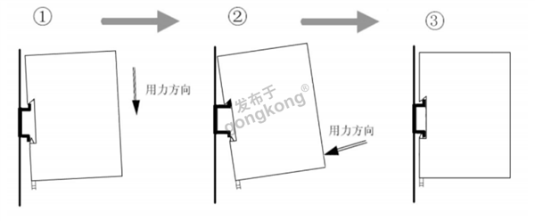

安装方式: DIN-35mm导轨
