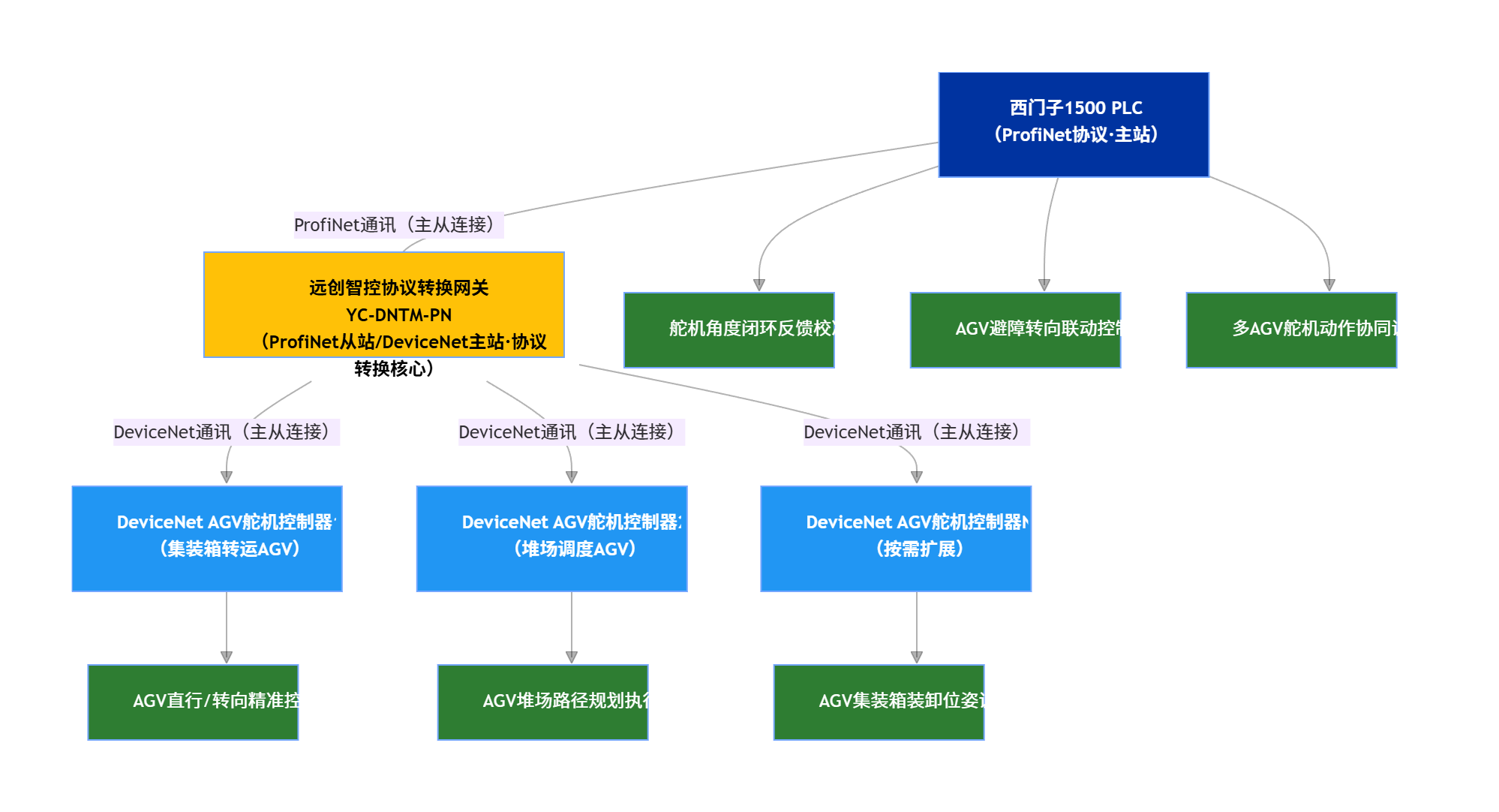

二、系统拓扑与设备清单
1. 中控主站:西门子 S7-1500 PLC,型号 6ES7516-3AN01-0AB0,固件 V3.0,ProfiNet 主站,机架槽位 0-3 安装 DI、DQ、AI 模块,完成吊具防摇、RFID 箱号识别、激光轮廓检测等连锁保护。
2. 协议转换网关:远创智控 YC-DNTM-PN协议转换网关,固件 V1.5,IP20,DIN 导轨安装,自带双网口支持 MRP 环网冗余,默认 ProfiNet 设备名“YC-DNTM-PN-01”,IP 地址 192.168.10.11,输入/输出各 128 Byte。
3. 舵机控制器:MAXON EPOS4 70/15,DeviceNet 从站,节点地址 0x23,供电 24 VDC,额定电流 70 A,位置反馈 16 bit 多圈绝对值编码器,通过 DeviceNet 上传电流、速度、位置、温度、故障字。
4. 网络附件:
– ProfiNet 侧:西门子 SCALANCE XC208 工业交换机,M12-D 码屏蔽跳线 CAT6A,星形拓扑,环网冗余恢复时间 < 150 ms。
– DeviceNet 侧:Belden 3082A 干线电缆,5 针 Mini-Change 接头,两端 120 Ω 终端电阻,屏蔽层单端接地,与动力电缆桥架隔板距离 ≥ 30 cm。
5. 软件环境:TIA Portal V19、YC-GatewayConfig V2.3、MAXON 官方 EDS 文件 EPOS4_1-1-0.eds、Wireshark 4.0 抓包分析。

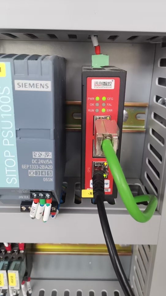

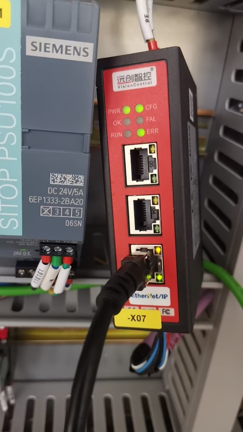

三、网关硬件接线
1. 24 VDC 供电:采用菲尼克斯 QUINT-PS/1AC/24DC/10 电源,网关与 EPOS4 共地,PE 铜排截面积 6 mm²,接地电阻 0.38 Ω。
2. ProfiNet 接线:YC-DNTM-PN工业智能网关 PN1 口 → XC208 端口 5,PN2 口预留环网;PLC 以太网接口 → XC208 端口 1,IP 同一网段 192.168.10.0/24。
3. DeviceNet 接线:网关 CN1 口 CAN_H(蓝)/CAN_L(白)直连 4 台 EPOS4 的 CN4 通讯口,干线长度 28 m,支线 ≤ 0.5 m,节点顺序:0x23→0x24→0x25→0x26,总线负载率 42 %。
4. 干扰抑制:在舵机动力线侧增加 TDK ZCAT3035-1330 共模扼流圈,ProfiNet 侧施加 ±4 kV EFT 脉冲,通讯无丢包,符合 IEC 61000-4-4 A 级。
