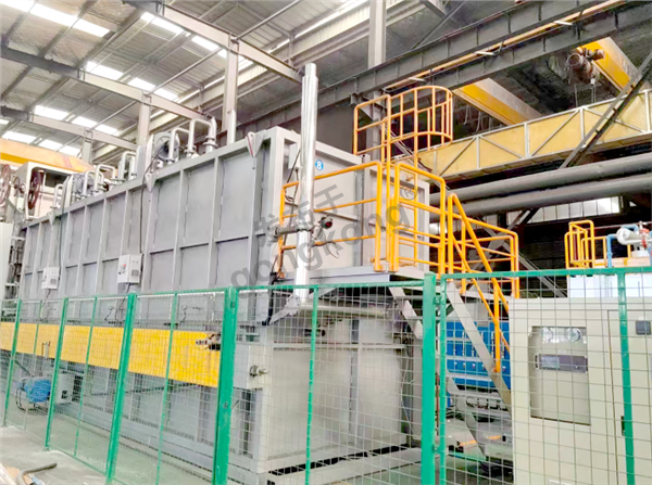

更适合现场使用的球化退火气氛控制系统
武汉华敏智造提供的球化退火气氛控制系统,由气氛分析系统、过程控制系统以及执行机构等组成,能提供先进智能化的毫伏值或PF值多参数控制系统,适用于各种保护气氛种类的球化退火工艺测量。特别适用于井式炉、罩式炉、STC炉等炉型。
