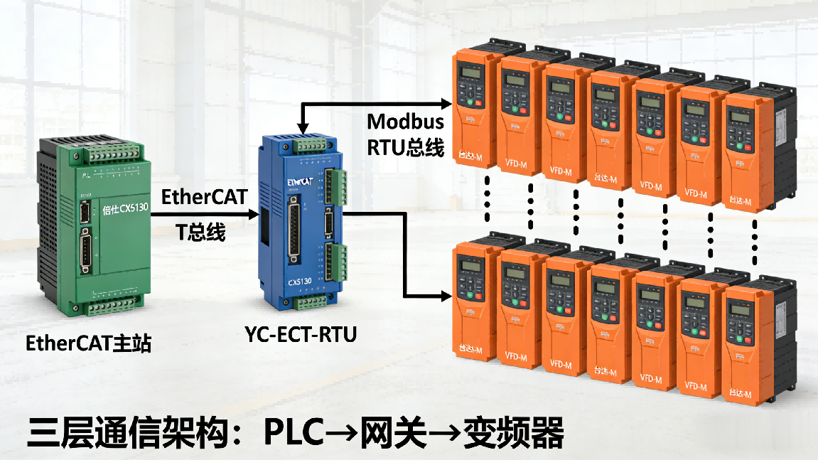

采用EtherCAT转Modbus RTU协议转换网关(型号:YC-ECT-RTU),搭建 “倍福 PLC→协议网关→台达 VFD-M 变频器” 的三层通信架构,实现两种协议的双向无缝转换。网关在EtherCAT侧作为从站接入 PLC 主站网络,在Modbus RTU侧作为主站与变频器建立通信,无需改造原有设备,快速打通数据链路。
三、核心设备选型
控制主站:倍福 CX5130 PLC(EtherCAT 主站,支持 TwinCAT 编程环境,响应周期≤1ms);
变频设备:台达 VFD-M 系列变频器(Modbus RTU 从站,支持 0-60Hz 无级调速,通过 RS485 接口通信);
协议转换:EtherCAT转Modbus RTU网关(支持最大 500 字节 I/O 数据交互,宽温 - 40℃~85℃适应车间环境)。

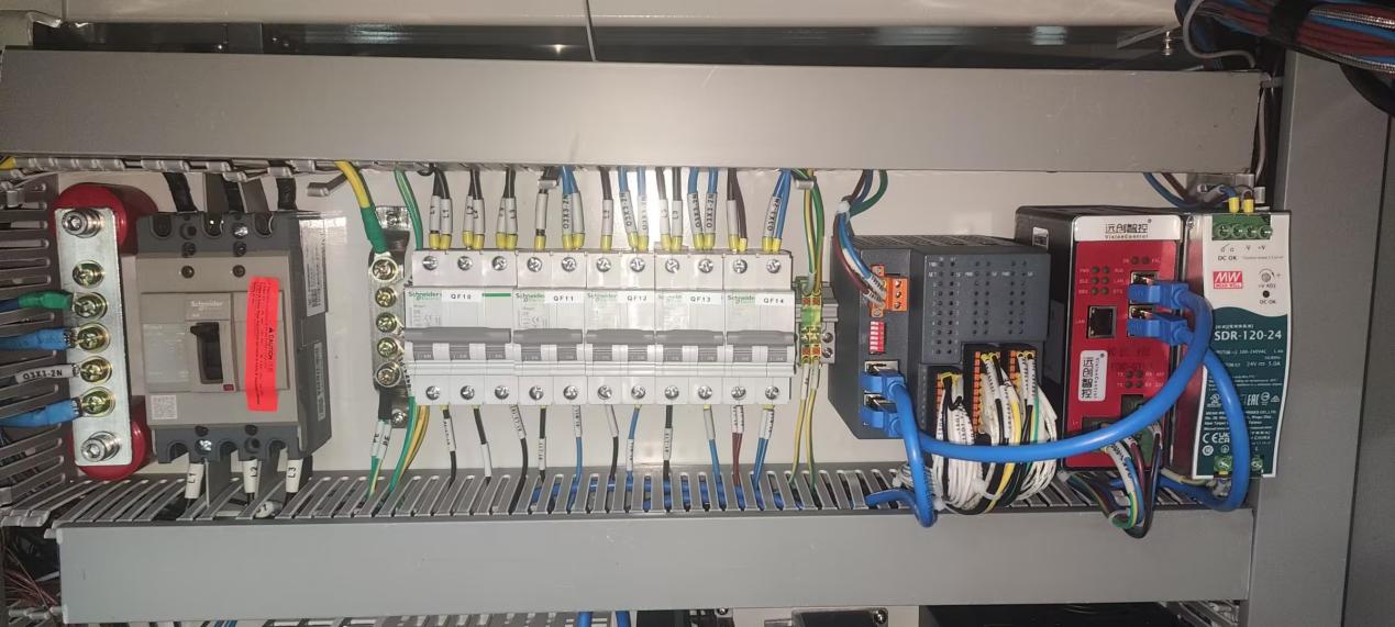

(一)硬件部署
网关通过 DIN 导轨安装于控制柜,EtherCAT 端口经屏蔽网线接入倍福 PLC 的 EtherCAT 总线,Modbus RTU 端口通过 RS485 屏蔽双绞线与 12 台(总线两端加装 120Ω 终端电阻);
所有通信线缆选用工业级双绞屏蔽线,规避车间电机、变频器产生的电磁干扰。

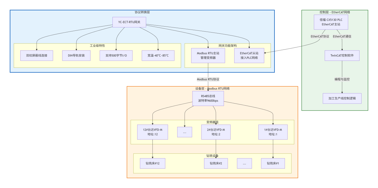

(二)软件配置
网关配置:通过专属配置软件,将变频器的Modbus RTU寄存器(如转速设定寄存器 0100H、运行状态寄存器 0200H)与EtherCAT PDO 数据对象映射,设置波特率 9600bps、数据格式 <8,N,2>,匹配台达 VFD-M 的 P89(波特率)、P92(通信格式)参数;
PLC 编程:在 TwinCAT 软件中导入网关 ESI 文件,完成设备组态,编写控制逻辑:PLC 通过 EtherCAT 向网关下发转速指令,网关转换为 Modbus RTU 信号传输至变频器,同时将变频器运行状态、实际转速等数据回传 PLC。
