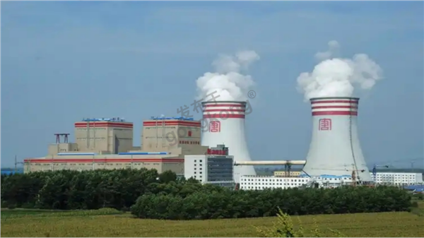

项目背景
华北某热电厂原有控制系统采用传统PROFIBUS-DP电缆网络,连接西门子S7-400PLC与远程I/O站。厂区环境复杂,高压变频器、大功率电机产生的电磁干扰严重,导致通信频繁中断,实时数据丢失率月均达15次,严重影响机组安全运行。传统铜缆在长达300米的通信距离上信号衰减明显,维护人员需频繁进入高温高压区域排查故障,存在安全风险且维护成本高昂。
解决方案
我们提出“光电隔离、分段管理”的改造方案:在PLC主站与各工艺段(锅炉控制、汽机监控、除灰系统)之间部署PROFIBUS光纤转换器,将电信号转换为光信号传输。核心采用支持9.6Kbps-12Mbps自适应速率的双模光纤转换器,具备信号再生与隔离功能。西门子PLC通过CP443-5扩展模块接入光纤网络,形成主干冗余环网,各子站通过光纤分支器接入。
实施过程与原理拓扑图
实施分为三个阶段:首先在中央控制室部署主站光纤转换器,与西门子PLC通过标准PROFIBUS接头连接;随后沿原有桥架敷设阻燃型单模光缆,替代原有电缆;最后在锅炉房、汽机房等6个关键区域安装从站转换器,连接本地ET200M分布式I/O站。
拓扑结构呈现“星型冗余”特征:
西门子S7-400PLC → 主站光纤转换器 →(光缆主干环网)
   锅炉控制站   汽机监控站   除灰系统站
    (光纤)    (光纤)    (光纤)
    现场仪表     执行机构     传感器
光纤转换器内置的微处理器实时监测信号质量,当光功率低于阈值时自动切换冗余路径,切换时间小于50ms。光电转换模块完全隔离了地电位差,彻底消除了共模干扰。
应用效果与项目实施前后对比
改造后系统连续运行12个月未发生通信中断。对比数据显示:
- 信号稳定性:误码率从10⁻⁶提升至10⁻¹²,数据包丢失率降至0.01%以下
- 维护成本:年均故障排查次数由47次减至3次,维护工时减少85%
- 安全效益:避免了高温区域人工排查,年减少高危作业32人次
- 扩展能力:通信距离从300米限制扩展至20公里,为未来扩建预留空间
