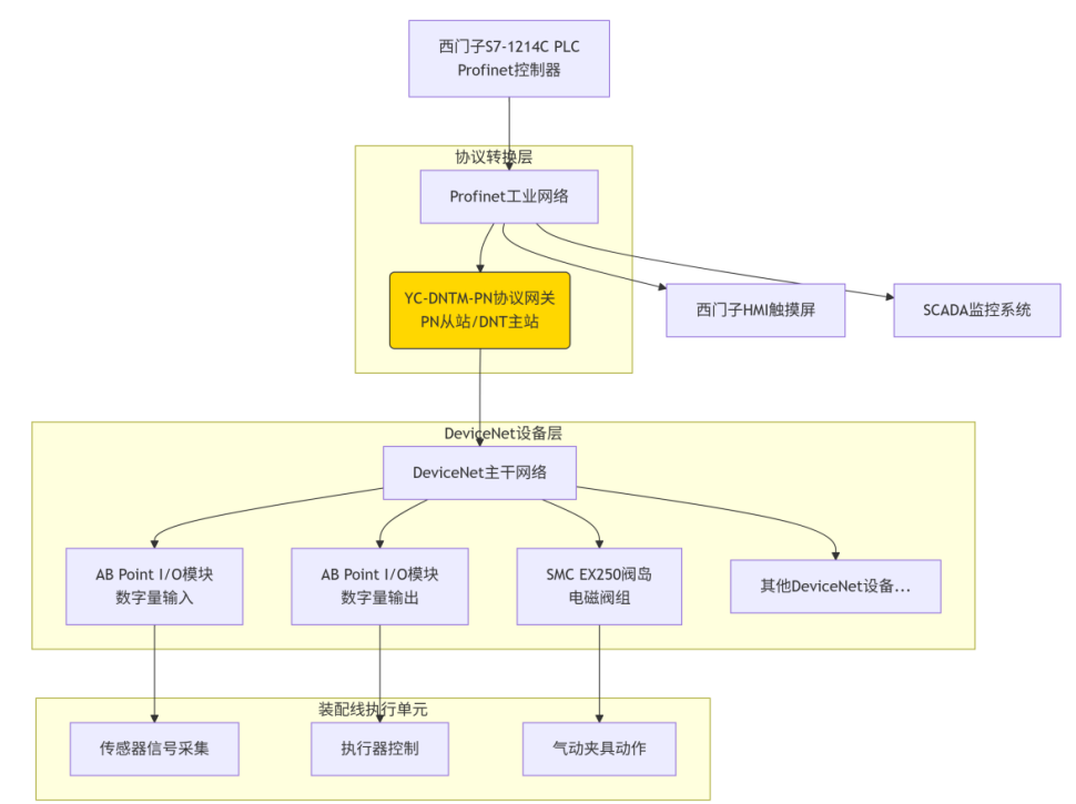

四、系统结构拓扑图

1. 协议无缝衔接:网关 PN 从站通过 GSD 文件导入 TIA Portal,与 PLC 组态为 Profinet 从站(设备名称:YC-DNTM-PN-01),映射 32 字节输入(AB 模块传感器数据)、32 字节输出(SMC 阀岛控制指令);DNT 主站扫描 AB 模块(从站 ID 1-4)与 SMC 阀岛(从站 ID 5-8),配置 DeviceNet 波特率 500kbps,形成 “PLC 指令 - 网关转换 - 设备执行” 闭环。
2. 节点管理与抗扰设计:网关支持 32 个 DeviceNet 节点,无需堆叠设备;DeviceNet 总线采用双绞屏蔽线(阻抗 120Ω),两端配置终端电阻,远离变频器等干扰源(间距≥1.5 米);双 24VDC 冗余供电,防止单点断电致通讯中断。
3. 边缘优化与运维升级边缘计算网关本地过滤传感器杂波、执行急停逻辑;智能网关远程监控节点状态,故障实时预警;数据采集器缓存保障数据完整,助力故障追溯;物联网网关上传数据至 MES,实现生产可视化。

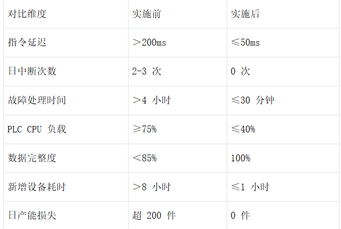

4. 联调测试:验证指令延迟≤50ms、传感器数据准确率 100%;模拟节点离线,网关 3 秒内触发报警;连续 72 小时运行,通讯中断 0 次,数据丢包率 0%。
七、应用效果与前后对比
