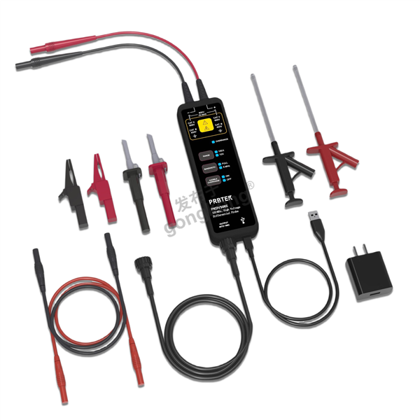

1.量程与精度匹配
PKDV5151支持50X/500X双量程切换。在500X量程下,最大输入差分电压可达±1500V,能够覆盖开关电源MOSVds的高压范围;50X量程则适用于Vgs的低压测量。其±2%的精度能够准确捕捉电压波形的细节,如尖峰和振荡。
2.高频响应能力
该探头具有100MHz的带宽和≤3.5ns的上升时间,能够精确还原MOS管在开关瞬间(纳秒级)的电压变化,避免高频信号失真,满足开关电源高频化(如600kHz以上)的测试需求。
3.浮地与抗干扰设计
PKDV5151具备浮地测量特性,无需与被测电路共地,解决了开关电源初级与次级隔离带来的接地难题。其差分输入阻抗为10MΩ/2pF,在100kHz时共模抑制比>60dB,能够有效滤除电网、散热风扇等带来的共模干扰。

1.设备连接
输出端:将探头BNC线连接至示波器,确保BNC端子可靠接地。
输入端:根据测试点选择合适的夹具。
电源:使用标配的USB 5V/2A适配器供电,确保绿色电源指示灯亮起。

严禁超量程使用(例如在Vds测试时不可误切至50X量程)。
定期检查探头外皮是否破损,一旦发现破损应立即停用。
