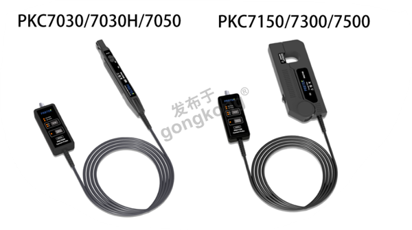

在电子测量领域,电流探头的精准度是确保测试数据可靠性的关键因素,而消磁操作则是维持其测量精度的重要环节。消磁的主要目的是消除探头内部磁芯的剩磁,防止其对后续测量造成干扰。然而,在实际操作过程中,电流探头的消磁失败现象时有发生,这不仅会降低测量结果的准确性,还可能影响测试进度。本文深入剖析了消磁失败的常见原因,并提出了针对性的解决策略。

1.排查硬件问题
当出现消磁失败时,首先应检查探头硬件是否正常。可以将探头连接至示波器,观察是否有异常信号输出。如果存在信号失真、无输出等情况,可能是线圈绕组故障,需联系厂家进行维修或更换。对于磁芯老化或损坏的情况,也需由专业技术人员更换新的磁芯,以恢复探头的正常消磁功能。
2.规范操作流程
严格按照探头的操作手册执行消磁步骤。消磁前,确保探头与被测电路断开连接,处于空载状态。启动消磁程序后,耐心等待整个消磁过程完成,切勿中途中断。此外,定期对探头进行校准,确保其消磁功能处于最佳状态。
3.优化外部环境
消磁时,将探头远离强磁场干扰源,选择温度和湿度适宜的环境进行操作。如果测试现场存在不可避免的磁场干扰,可以使用磁屏蔽罩将探头包裹起来,减少外部磁场的影响。同时,在日常使用中,注意避免探头受到剧烈震动和高温烘烤,以延长磁芯的使用寿命。
