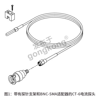

泰克 CT-6 交流电流探头是一款在电气测量领域广泛使用的专业工具。其测量原理基于电磁感应定律,通过精巧的设计实现对交流电流的精确测量。
从结构上看,泰克 CT-6 交流电流探头主要由磁芯、线圈和信号处理电路等部分构成。当交流电流通过导线时,会在导线周围产生变化的磁场,这是电流磁效应的体现。探头的磁芯能够高效地聚集这一变化的磁场,使其穿过缠绕在磁芯上的线圈。
依据电磁感应定律,当穿过线圈的磁通量发生变化时,线圈两端会产生感应电动势。由于被测电流为交流电流,其产生的磁场也是变化的,导致穿过线圈的磁通量随时间不断变化,从而在线圈中感应出与被测电流相关的交流电动势。
感应电动势的大小与磁通量的变化率成正比,而磁通量的变化率又与被测交流电流的变化率相关。通过探头内部的信号处理电路,对感应电动势进行放大、整流、滤波等处理,将其转换为与被测交流电流成比例的电压信号。
随后,这个电压信号可以传输到示波器、万用表等测量仪器中。测量仪器根据预设的比例关系,将电压信号转换为对应的电流值并显示出来,从而实现对交流电流的测量。
在实际应用中,泰克 CT-6 交流电流探头的精度受到多种因素的影响,包括磁芯材料、线圈匝数和信号处理电路的性能。优质的磁芯材料能够减少磁滞损耗和涡流损耗,提高磁场聚集效率;合理的线圈匝数设计可以在保证感应电动势大小合适的同时,降低干扰的影响;高性能的信号处理电路则能确保对感应信号的准确处理,进一步提升测量的精度和稳定性。
总之,泰克 CT-6 交流电流探头利用电磁感应原理,将难以直接测量的交流电流转化为易于测量的电压信号,为电气测试和设备维护等工作提供了可靠的电流测量手段。
