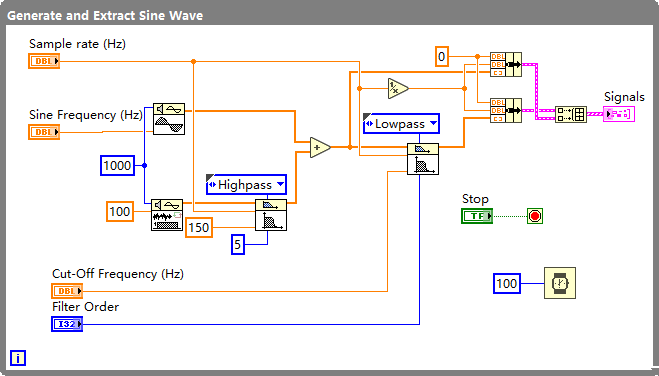

利用 LabVIEW 搭建程序,先合成含噪正弦波(正弦信号与高通滤波后的噪声叠加),再通过低通滤波提取纯净正弦波,实现噪声去除,常用于信号处理、测试测量场景,验证滤波算法对正弦信号的降噪效果。
功能说明
1. 信号生成
  • 功能:生成指定频率正弦波,通过高通滤波(Highpass)处理均匀噪声得到高频噪声,再与正弦波叠加,模拟含噪信号。
  • 使用场合:信号模拟场景,如构建受高频噪声干扰的正弦信号,用于滤波算法测试、信号处理教学。
  • 特点:灵活配置参数(频率、滤波截止频率等),快速构建复杂含噪信号;可视化连线直观呈现信号流程。
  • 注意事项:需匹配采样率与信号频率,避免频率混叠;高通滤波截止频率需合理设置,过高易保留过多低频噪声,过低会过度衰减噪声能量。
  • 对比类似功能:与直接叠加固定幅值噪声相比,通过滤波生成特定频段噪声,更贴近实际场景(如工业环境高频电磁干扰),干扰模拟更精准;但操作稍复杂,需理解滤波原理。
2. 低通滤波
  • 功能:对含噪正弦波执行低通滤波,保留低频正弦信号,滤除高频噪声,提取纯净正弦波。
  • 使用场合:信号降噪场景,如从复杂干扰信号中恢复目标低频正弦信号(如传感器微弱正弦输出去噪)。
  • 特点:通过配置截止频率、滤波器阶数,灵活控制滤波效果;阶数越高,过渡带越窄,滤波越 “陡峭”,但可能引入相位失真。
  • 注意事项:截止频率需高于正弦波频率、低于噪声主要频率,否则可能滤除目标信号或残留噪声;高阶滤波计算量大,需考虑系统算力。
