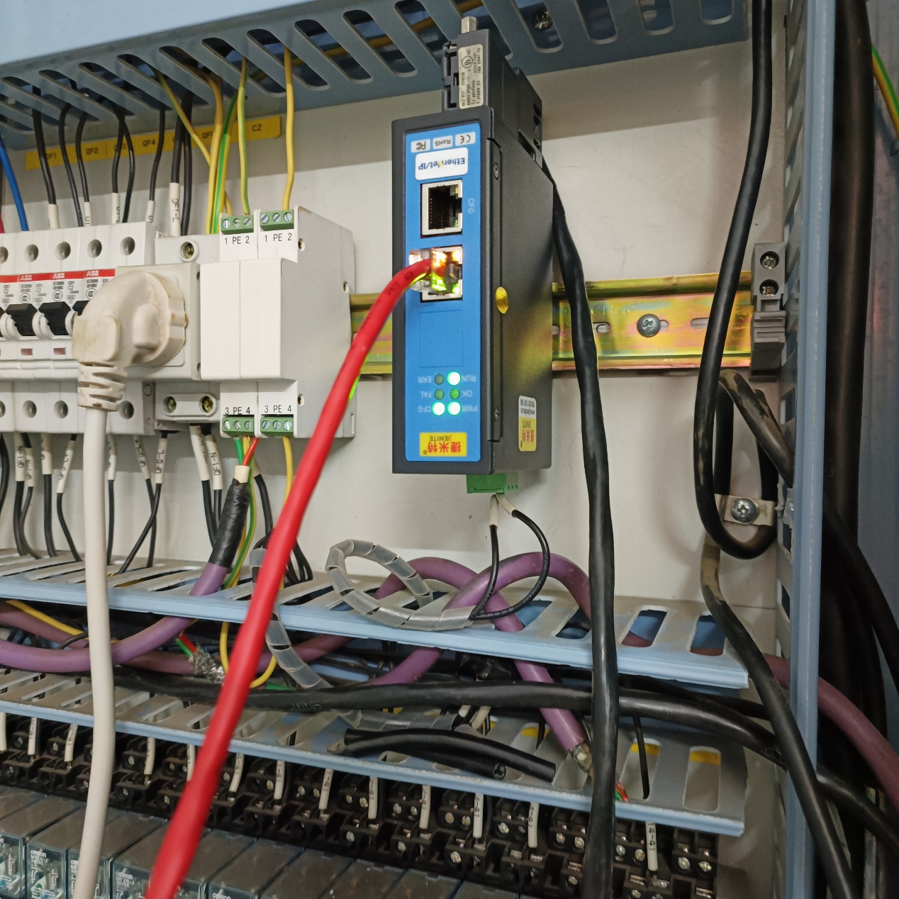

EtherCAT转Profinet协议转换网关实现运动控制器与伺服电机通讯的配置案例(图1)
一、应用背景
某智能制造工厂致力于打造高度自动化的生产线,以提升产品质量与生产效率。在其核心生产环节,采用了具有高精度实时控制需求的运动控制系统。其中,运动控制器选用了贝加莱X20CP3586控制器作为主站设备,该控制器基于EtherCAT协议,具备强大的64轴同步控制能力与μs级实时性,能够精准地对生产过程中的各类运动部件进行控制。而在执行端,选用了西门子SinamicsS120系列伺服电机作为从站设备,其采用Profinet协议,以高可靠性和出色的动态响应性能,负责将运动控制器的指令转化为实际的机械动作。然而,由于运动控制器与伺服电机所采用的协议不同,无法直接进行通信,这严重影响了生产线的整体自动化集成与协同工作效率,因此,引入高效可靠的协议转换设备迫在眉睫。
二、核心设备选型
1. EtherCAT主站设备:贝加莱X20CP3586控制器,作为运动控制的核心大脑,它凭借其卓越的性能,能够满足复杂生产工艺对运动控制的高精度和实时性要求。例如,在精密零件加工过程中,可精确控制加工设备的运动轨迹,确保产品精度达到微米级。
2. Profinet从站设备:西门子SinamicsS120系列伺服电机,在工业领域广泛应用,具有高功率密度、快速响应等优点。在工厂的自动化生产线中,能够稳定驱动各类机械部件,实现高效的物料搬运、定位等操作。
3. 协议转换网关:捷米特JM-PNM-ECAT网关,专为解决EtherCAT与Profinet协议之间的转换难题而设计。它支持高达1440字节的双向数据传输,具备环网冗余功能,确保在复杂工业环境下通信的稳定性与可靠性,有效避免因网络故障导致的生产中断。

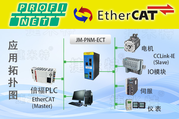

2. 协议配置
· EtherCAT侧配置:在贝加莱AutomationStudio软件中,导入JM-PNM-ECAT网关的ESI文件,为网关分配从站地址为0x02。根据生产工艺需求,精确映射32字节输入(用于接收伺服电机的状态信息,如运行状态、故障报警等)与32字节输出(用于向伺服电机发送控制指令,如速度、位置控制信号等),确保运动控制器能够准确获取伺服电机的实时状态,并及时发送控制指令。
· Profinet侧配置:在西门子TIAPortal软件中,添加JM-PNM-ECAT网关的GSD文件,设置网关的IP地址为192.168.2.100,使其与工厂内部的Profinet网络规划相匹配。同时,定义数据交换区为IB100-IB131(输入缓冲区,用于接收网关从EtherCAT网络转换过来的伺服电机状态数据)与QB200-QB231(输出缓冲区,用于向网关发送运动控制器对伺服电机的控制指令数据),实现Profinet网络与EtherCAT网络之间的数据交互。
3. 数据映射策略
· 运动控制器将与生产工艺紧密相关的数据,如零件加工过程中的目标位置、速度曲线等信息,写入网关的EtherCAT输出缓冲区。这些数据经过JM-PNM-ECAT网关的EtherCAT转Profinet协议转换,发送给西门子SinamicsS120系列伺服电机,驱动其按照预定的轨迹和速度运行。
· 西门子SinamicsS120系列伺服电机将自身的运行状态数据,如实际运行位置、电机电流、温度等信息,通过Profinet网络传输至JM-PNM-ECAT网关的输入缓冲区。网关再将这些数据经过协议转换后,传递给贝加莱X20CP3586运动控制器,以便运动控制器根据伺服电机的实际运行情况,实时调整控制策略,确保生产过程的顺利进行。
EtherCAT转Profinet协议转换网关实现运动控制器与伺服电机通讯的配置案例(图3)
