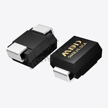

在电子产品的防护设计中,MDD瞬态电压抑制二极管(TVS)被广泛应用于应对静电放电(ESD)、浪涌、电快速脉冲(EFT)等瞬态干扰。然而,许多工程师在选型过程中往往只关注某一两个关键参数,而忽略了TVS在不同应用条件下的综合特性,导致实际防护效果与预期差距较大,甚至引发器件失效或系统不稳定。下面是TVS选型不清楚的典型问题。
一、对工作电压与击穿电压的理解不足
TVS最基本的几个参数是最大反向工作电压(V_RWM)、击穿电压(V_BR)和钳位电压(V_C)。实际选型时,不少人会误以为只要选取的V_RWM高于系统电压即可,但忽略了TVS的电气特性曲线。例如,若工作电压与V_RWM过于接近,器件可能在温度漂移或电压波动时出现提前导通,引入额外漏电流;反之,若V_RWM选得过高,则在过压瞬态时钳位效果不足,保护意义大打折扣。因此,理解三者之间的关系,结合系统电压、浪涌等级和安全裕度进行平衡,是第一要点。
二、对浪涌能力参数的误解
TVS的浪涌能力通常以峰值脉冲电流(I_PP)或峰值脉冲功率(P_PP)来表征,并给出特定波形条件(如10/1000μs、8/20μs)。一些工程师在应用时没有注意波形条件的差异,直接套用数据手册上的数值,结果导致防护等级与实际不符。事实上,不同标准下的波形能量差异很大,IEC61000-4-2的ESD测试与IEC61000-4-5的浪涌测试所对应的能量等级完全不同。如果不根据实际测试环境和系统需求合理匹配,就会出现“ESD能过、浪涌过不去”的情况。
三、忽视封装与寄生参数
在高速接口保护中,TVS的寄生电容和封装布局直接影响信号完整性。常见的问题是客户只关注电压和电流参数,而忽略了C_J(结电容)的大小。对于USB3.0、HDMI、以太网等高速接口,若结电容过大,会导致眼图畸变或信号衰减,造成传输错误。同时,封装的引脚电感也会影响钳位响应速度。因此,选型时不仅要看防护能力,还要结合高速信号要求挑选低电容、低寄生的TVS产品。
四、测试结果与手册数据差异
工程师在实际测试中常常发现:示波器测到的钳位电压比手册标称的高。这一差异往往不是器件问题,而是由于测试波形、探头带宽、走线布局等条件与标准差异造成。如果不理解这一点,就会怀疑TVS性能不足。FAE常见的工作,就是向客户解释标准测试与实际环境的区别,并指导如何合理验证。
五、可靠性与寿命问题
许多人误以为TVS能无限次吸收浪涌,但实际上,每一次强浪涌都会对器件造成一定损伤,长期累积可能导致参数漂移甚至失效。如果在选型时没有考虑到系统可能遭遇的浪涌次数与强度,就容易出现“短期能过型式测试,长期应用不稳定”的情况。
MDD辰达半导体的TVS的选型并非只看单一参数,而是需要结合系统工作电压、浪涌等级、接口速率、使用环境和寿命要求进行全方位考量。FAE在实际支持中发现,客户对参数的理解不足是最常见的问题之一。只有深入理解V_RWM、V_BR、V_C的关系,明确浪涌条件下的功率和电流特性,并兼顾寄生电容和可靠性,才能选出真正合适的TVS器件,保障系统的长期稳定运行。
