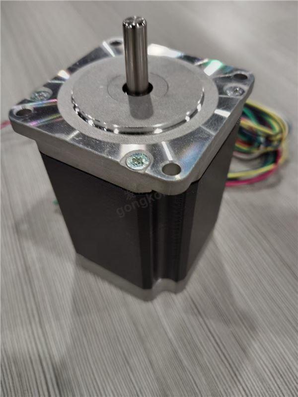

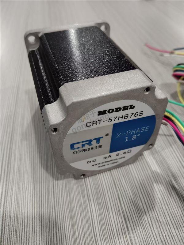

步进电机在构造上有三种主要类型:反应式(Variable ReluctanceVR)、永磁式(Permanent Magnet,PM)和混合式(Hybrid Stepping,HS)。
反应式:定子上有绕组、转子由软磁材料组成。结构简单、成本低、步距角小,可达1.2°、但动态性能差、效率低、发热大,可靠性难保证。
永磁式:永磁式步进电机的转子用永磁材料制成,转子的极数与定子的极数相同。其特点是动态性能好、输出力矩大,但这种电机精度差,步矩角大(一般为7.5°或15°)。
混合式:混合式步进电机综合了反应式和永磁式的优点,其定子上有多相绕组、转子上采用永磁材料,转子和定子上均有多个小齿以提高步矩精度。其特点是输出力矩大、动态性能好,步距角小,但结构复杂、成本相对较高。
现在市面上看到的一般都是“混合式”步进电机,当然“成本相对较高”已成历史;
按定子上绕组来分,共有二相、三相和五相等系列:
五相混合式步进电机:其效果最好,但由于其驱动电路过于复杂因此配套成本过高,相对来讲,性价比最低了,仅在特殊行业有使用(只是由于历史原因,还没有被替换而已),一般不建议你考虑;
两相混合式步进电机:性价比高,应用最为普及,相对驱动器的技术已很成熟及可靠;常规需求,用她即可;
三相混合式步进电机:相对两相和三相,其出世要晚,德国百格拉最先发明,性能比两相电机优越,略逊于五相电机,但性价比就强多了,基本上原有五相电机的应用场合都被他抢了;目前国内已经普及,国外产品好像只有德国百格拉(部分专利还在他手里,但他的产品价格,呵呵,有点高),相关技术也已完全成熟,你想效果更好点,就用他了。
