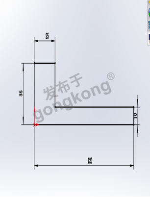

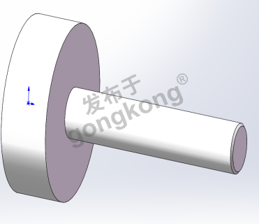

1首先在草图内绘制用于选择的螺丝草图,绘制完成旋转和添加倒角。

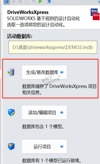

2模型完成后,选择评估中的DriveWorks模块,点击生成数据库,为数据库命名后,点击打开。

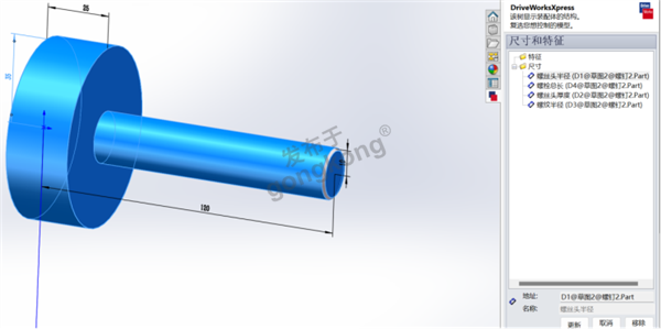

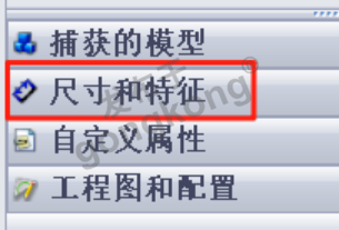

3选择浏览模型文件为参数化设计目标,点击尺寸和特征,双击设计树选择特征捕捉尺寸,捕捉完成后为其命名为螺丝头半径,点击添加。其余三个尺寸分别进行捕捉,分别叫做螺栓总长,螺丝头厚度,螺纹半径

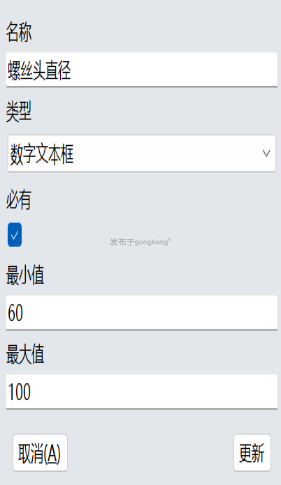

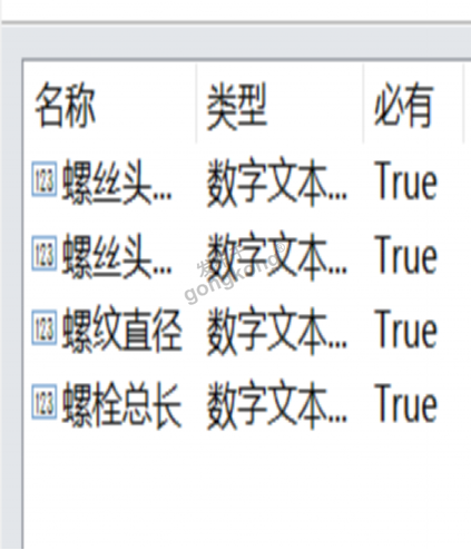

4完成后点击设计表格,点击添加,为了方便对应,输入跟刚才定义一致的名称后创建,类型修改为数字文本框,并添加最大值和最小值的限制。其余按照同样步骤创建三个设计表格。

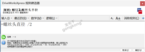

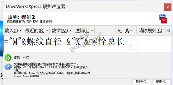

5完成后切换至下一项编辑规则,双击文件名称规则进行编辑,输入视频中,文件名称的逻辑符号,实现参数化生成新文件时
将螺丝直径与长度的规格参数体现在文件名中加螺丝头半径的规则,由于该尺寸在草图时为半径,但填写表格项为直径,所以逻辑关系为输入项除以2后填入尺寸中。螺栓总长与厚度的尺寸来源与填写项相等,规则即为等于相应输入项的名称。螺纹半径同理,按照螺纹头半径规则进行添加。

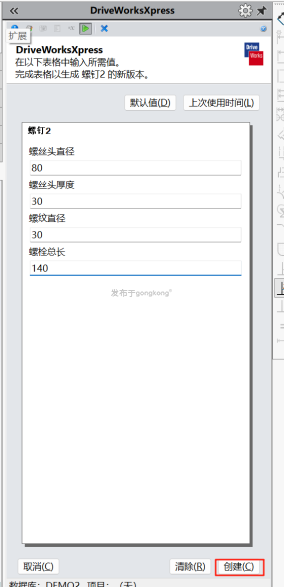

6全部完成后点击右上角绿色箭头运行,可以看到设置的最大值最小值,在输入框进行限制,输入参数进行文件创建即
