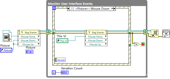

该 VI 用于介绍LabVIEW 中Register for Events功能,实现 VI 运行时事件动态注册与注销,围绕图片控件(Picture)的鼠标操作事件(Mouse Move、Mouse Down )展开 。
VI 功能说明
(一)功能
  1. 初始化时,为 “Not A Refnum VI      reference” 预留Mouse Move事件注册项,同时将Mouse      Down、Mouse Up事件注册到图片指示器 。
  2. 运行中,Mouse      Down事件触发时,为当前 VI 注册Mouse      Move事件;执行末尾调用Unregister For Events函数注销所有配置事件 。
(二)使用场合
适用于 LabVIEW 开发中,需根据交互动态调整事件响应的场景,如 GUI 交互设计里,控件操作关联不同动态响应逻辑(像图形拖拽交互需按需开启 / 关闭鼠标移动监听) 。
(三)特点
  • 动态灵活:可在 VI 执行流程中,依据事件触发实时调整事件注册状态,突破静态事件绑定限制 。
  • 精准控制:针对特定控件(图片控件)的特定事件(鼠标操作),实现细粒度的事件响应管理 。
(四)使用注意事项
  • 留意Register      for Events函数中未连线事件的状态,此类事件注册不会被改变,需提前规划好事件注册逻辑,避免冗余或遗漏 。
  • 合理管理Unregister      For Events调用时机,确保事件注销在合适阶段执行,防止因未及时注销引发重复响应、资源占用等问题 。
