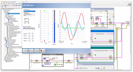

基于LabVIEW平台,构建核物理实验虚拟仪器系统,通过整合虚拟仪器库与适配的通用硬件,实现核物理实验的仿真与交互功能。系统可模拟随机脉冲信号、脉冲幅度甄别等核心实验环节,既适用于科研中的实验方案验证,也可用于教学场景的操作演示,充分发挥 LabVIEW 在图形化编程、硬件集成及实时数据处理方面的优势。

软件架构
以 LabVIEW 为核心,采用 “仪器库 - 模块组合 - 虚拟环境” 三层架构实现功能:
  • 仪器库:包含定标器、随机脉冲信号发生器、脉冲幅度甄别器、多道分析仪等虚拟仪器,每个仪器通过 LabVIEW 图形化编程构建独立模块,封装信号生成、处理及显示逻辑。
  • 模块组合:通过 LabVIEW 的结构节点(顺序结构、循环结构等)实现仪器间的协同,根据实验需求灵活调用不同仪器模块,形成完整实验流程。
  • 虚拟环境:利用 LabVIEW 的图形显示控件构建交互面板,支持实时调节参数(如脉冲幅度、噪声类型),通过属性节点控制波形显示(大小、颜色、刷新速度等),直观呈现信号变化;同时集成文件读写、程序控制(启动 / 暂停 / 退出)等功能,通过事件驱动机制响应用户操作。
