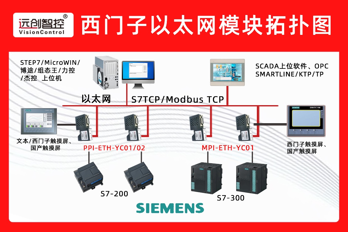

针对上述痛点,该企业引入了远创智控(YUANCHUANGZHIKONG)生产的MPI-ETH-YC01型以太网模块,构建了基于以太网工业通讯网络。该模块作为S7-300PLC与外部设备的通讯桥梁,一端通过MPI接口与PLC连接,另一端通过以太网接口同时连接上位机和触摸屏,完美解决了传统通讯方式的局限性。
.设备清单与连接架构
1. 核心控制设备:西门子S7-300PLC(型号CPU315-2DP),负责加工中心的逻辑控制与信号处理
2. 数控系统:西门子840DSL(型号SINUMERIK840DSL),实现机床的精密运动控制
3. 以太网模块:远创智控MPI-ETH-YC01,支持MPI与以太网协议转换
4. 上位机:研华工业计算机(型号IPC-610L),安装WINCC监控软件
5. 触摸屏:威纶通(WEINVIEW)MT8102iE,实现本地人机交互
6. 辅助设备:华为S1700-8G工业交换机,构建稳定的以太网通讯网络
硬件连接采用星型拓扑结构:S7-300PLC的MPI接口通过专用电缆连接至MPI-ETH-YC01模块的MPI端口;模块的以太网端口通过超五类网线连接至工业交换机;上位机、触摸屏840DSL数控系统分别通过网线接入交换机,形成完整的通讯网络。

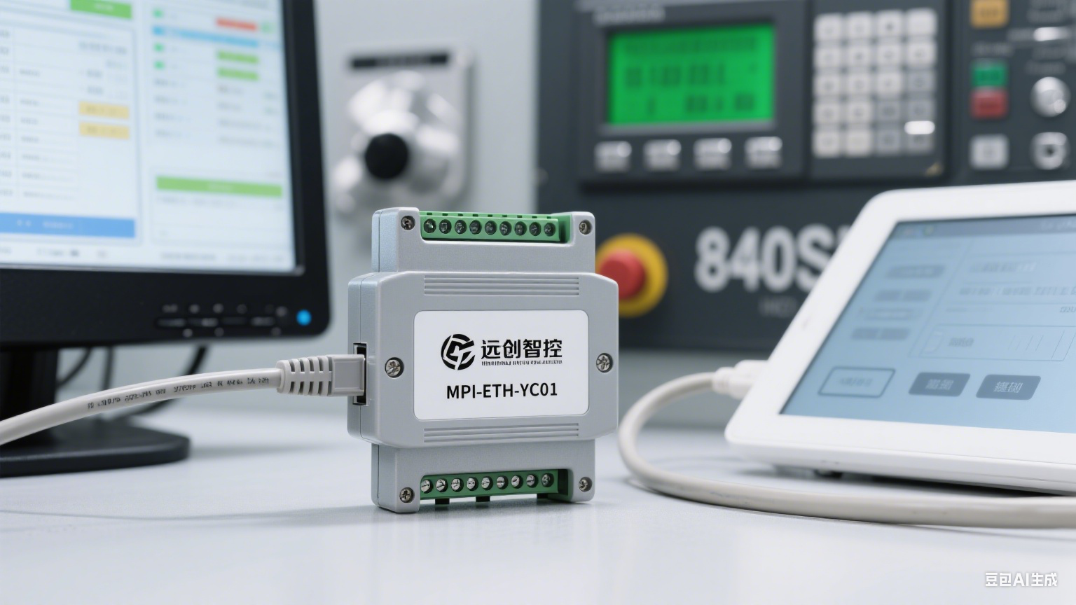

.模块配置与参数设置
MPI-ETH-YC01模块的配置过程主要包括硬件接线和软件参数设置两部分:
1. 硬件接线:
· 采用西门子专用MPI电缆(型号6ES7901-0BF00-0AA0)连接PLC的MPI接口(X1端口)与模块的MPI输入端口(X2端口)
· 模块供电采用DC24V电源,通过凤凰端子接入(确保与PLC电源共地,减少干扰)
· 以太网端口(RJ45接口)通过屏蔽网线连接至交换机,做好接地处理
0. 软件配置:
· 在模块出厂默认状态下,通过专用配置软件“MPI-ETHConfigToolV2.3”进行参数设置
· 以太网参数:设置IP地址为192.168.0.10(与上位机、触摸屏同网段),子网掩码255.255.255.0
· MPI参数:波特率设置为187.5kbps(与S7-300PLC的MPI通讯速率保持一致),PLC地址设为2(与PLC硬件地址匹配)
· 数据区映射:配置需要上传至上位机的数据区(如I区、Q区、M区及DB块),设置采样周期为100ms
0. 上位机配置:
· WINCC软件中添加“SIMATICS7ProtocolSuite”驱动,选择“TCP/IP”通讯方式
· 配置PLC连接参数,IP地址指向MPI-ETH-YC01模块的IP(192.168.0.10),机架号0,槽号2(对应S7-300PLC的实际安装位置)
· 建立变量连接,将PLC的关键数据(如主轴转速、进给速度、报警代码等)映射到WINCC变量表
0. 触摸屏配置:
· 在威纶通EBPro软件中选择“西门子S7-300/400(Ethernet)”驱动
· 输入MPI-ETH-YC01模块的IP地址,设置通讯超时时间为500ms
· 设计监控画面,包括设备运行状态指示灯、参数设定框、报警信息显示区等
