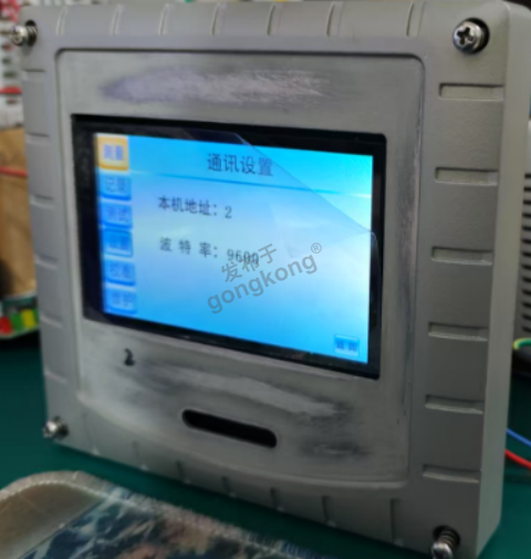

QDNA分析仪通常采用Modbus RTU协议通过RS485接口输出数据,而S7-300PLC系统则依赖Profibus-DP协议进行高速通信。这种差异就像两个使用不同语言的人需要翻译才能对话——XD-MDPB100这类网关设备正是扮演着"协议翻译官"的角色,它能将Modbus的寄存器地址映射为ProfibusI/O地址,使PLC能直接读取分析仪测量的钠离子浓度值。实际应用中,网关需要支持主/从站双模式,就像电话的收发功能切换,既能主动采集分析仪数据,也能响应PLC的指令请求。

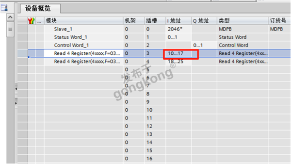

S7-300PLC编程环境中,需要像规划仓库货架一样设计IO地址分配。例如将分析仪的4个测量通道(如Na+浓度、温度补偿值)映射到PLC的输入区IB10-IB17,这相当于给每个数据项分配专属存储格子。

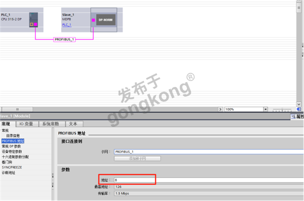

通过博图软件配置DP从站属性时首先需要设置DP从站的拨码开关地址

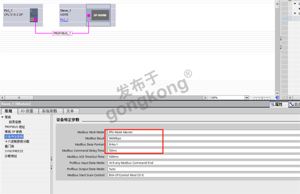

然后设置ModbusRTU通讯参数

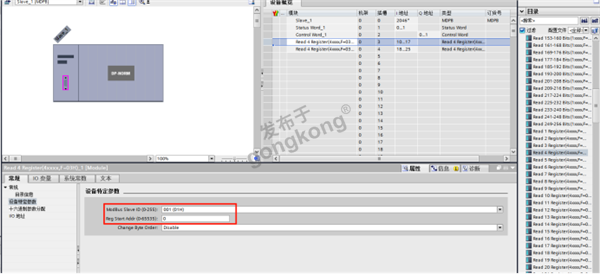

在数据映射添加完指令后设置Modbus从站地址和寄存器起始地址
