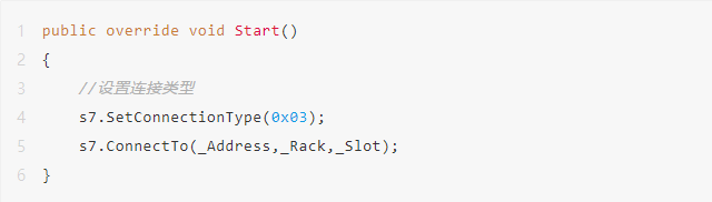

一、连接类型设置
以C#上位机使用Sharp7通信库为例,Sharp7默认使用的连接资源是PG,若不更改,可能会出现与STEP 7-Micro/WIN Smart编程软件不能同时使用的情况。因为S7-200smart CPU只支持一个PG连接。

为避免此问题,可将连接类型设置为GET/PUT或者HMI连接资源,它们都有8个连接资源,一般很难被全部占用。设置代码如下:
需要注意的是,Sharp7默认使用的连接资源就是PG,所以此行代码是必须的,否则就会出现和STEP 7-Micro/WIN SMART编程软件不能同时使用的情况。

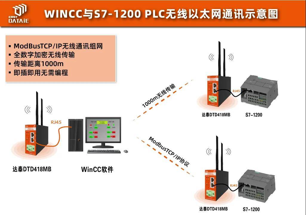

六、无线通信测试
本方案以WinCC和2台西门子S7-1200 PLC为例,在ModbusTCP/IP协议下实现无线以太网通信实现过程。
