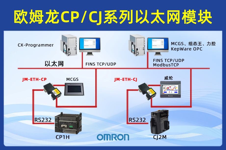

二、解决方案:捷米特JM-ETH-CP以太网通讯处理器的核心价值
针对上述痛点,某食品机械制造商在丰尚智能面包成型生产线中引入捷米特JM-ETH-CP以太网通讯模块,通过双协议转换实现“PLC-触摸屏-上位机”无缝集成:
· 硬件拓扑
PLC层:欧姆龙CP1L-EM30DR-D(主控制器),通过DB9编程口连接JM-ETH-CP以太网通讯模块X1接口。
触摸屏层:麦斯克威MT6102IE人机界面通过RS232电缆接入模块X2接口,实时监控面团搅拌速度、成型压力等参数。
上位机层:研华工控机IPC-610(安装组态王6.55)通过RJ45网口(X3)连接车间交换机,IP地址设为192.168.1.10。
· 协议支持
支持FINS/TCP协议与欧姆龙CX-Programmer编程软件通信,实现PLC程序远程调试。
内置ModbusTCP服务器,将PLC的DM区映射至Modbus保持寄存器(如DM100→40001),供组态王直接读取。

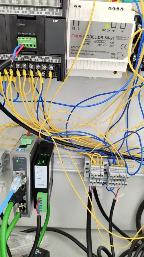

三、实施过程:从硬件安装到系统优化

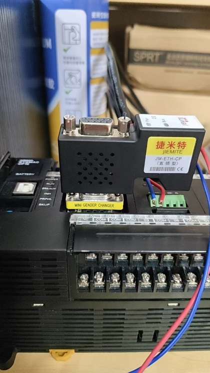

1. 模块安装与电气连接
电源配置JM-ETH-CP以太网通讯处理器采用PLC通讯口取电(5V/50mA),同时外接明纬LRS-35-24电源(24VDC)提升稳定性1。
接线细节
§ X1(DB9母口)直插CP1L的编程口,引脚定义:2脚(RXD)接PLC-TXD,3脚(TXD)接PLC-RXD,5脚(GND)共地。
§ X2连接触摸屏时,波特率自动匹配为19.2kbps(8数据位/偶校验)59。
2. 网络参数与协议配置
IP设置:登录模块Web管理页(默认IP:192.168.1.178),修改为静态IP 192.168.1.150,子网掩码255.255.255.0。
数据映射:在ModbusTCP配置页,将PLC的DM区(DM100-DM199)映射至Modbus地址40001-40100,功能码FC3/FC16支持读写610。
多设备兼容
§ 组态王驱动选择“Omron FINS Ethernet”,目标IP设为192.168.1.150,端口9600。
§ 触摸屏协议选择“欧姆龙HostLink”,PLC类型CP1L,与模块波特率一致18。
3. 系统调试与性能优化
通信测试
§ 使用CX-Programmer通过以太网在线监测PLC,程序下载速度提升至500ms(原串口需5秒)。
§ 组态王画面刷新率优化至200ms,实时显示烘烤箱温度曲线(数据源DM150)12。
抗干扰设计
§ 采用超六类屏蔽网线连接交换机,在变频器旁测试误码率<0.001%(原RS485误码率>1.2%)6。
故障诊断机制
§ PLC中编写心跳检测程序(DM0循环+1),当上位机2秒未收到变化值即触发“通讯中断”报警8。
