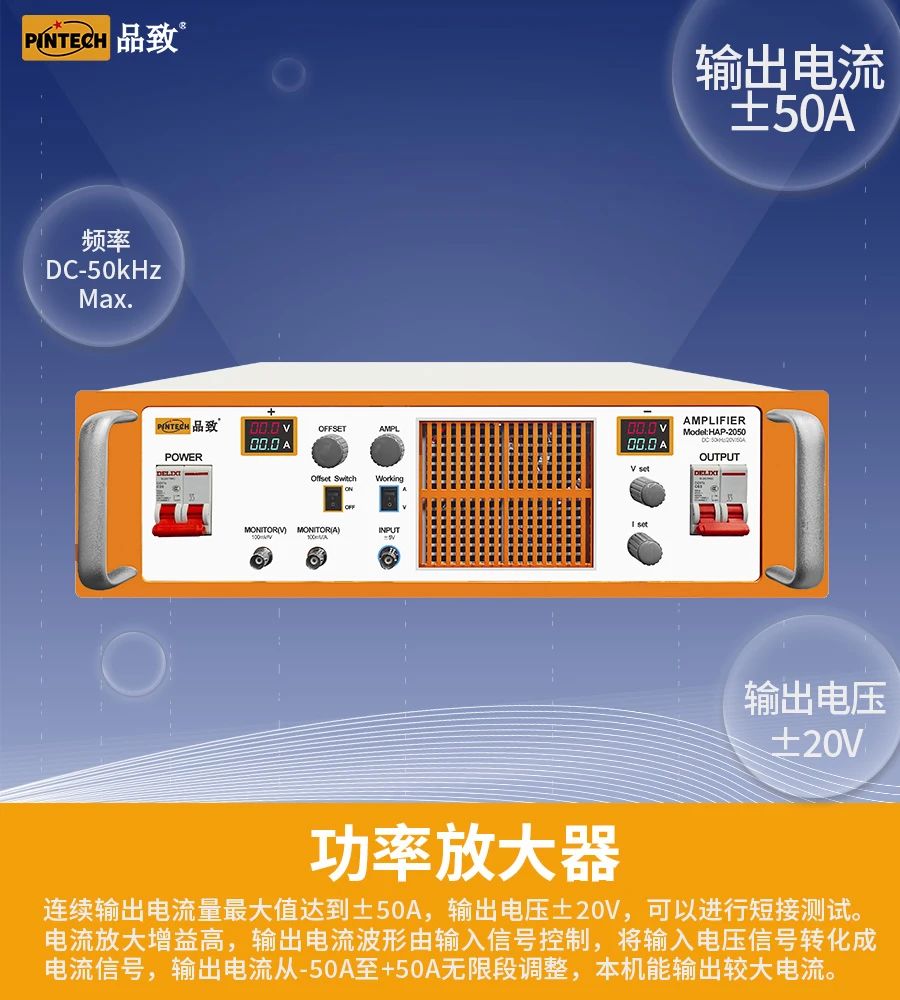

功率放大器HAP-2050,最大输出±20V/±50A,支持以恒流模式或恒压模式工作,并支持内部输出级电源的电压和电流可调。

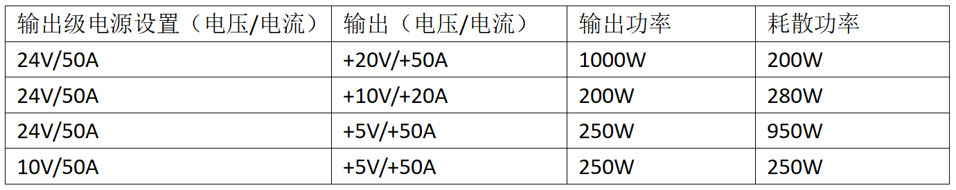

以下例举第一象限直流工况:

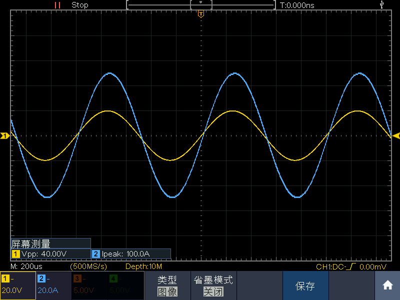

使用MDO704示波器测试功率放大器2050输出20V50A的输出波形
从上表可见,输出+5V/+50A时,将输出级电源电压从24V调整至10V,耗散功率将从950W降至250W,降了700W。合理的设置可以在输出电压电流不变的情况下减小耗散功率。
