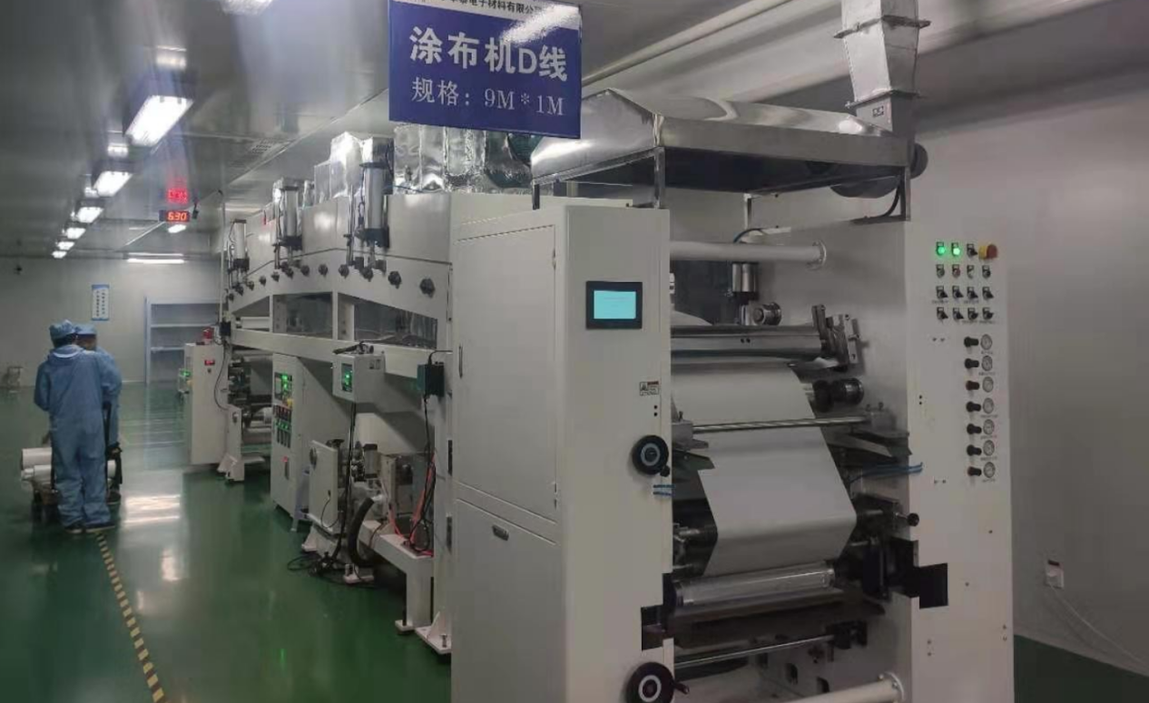

一、项目背景与痛点
场景描述
某动力电池工厂涂布车间,三菱A1NCPU系列PLC控制涂布机张力系统,通过MC总线连接威纶通MT8071IE触摸屏实现本地操作。需将涂布厚度、速度、温度等关键数据实时上传至中央控制室的西门子S7-1500PLC(1518F-4 PN),用于MES质量追溯与工艺优化。
三菱A1NCPU系列PLC借助于MC转以太网模块同时与S7-1500PLC和触摸屏通讯案例(图2)
核心痛点
接口封闭:三菱PLC无以太网口,仅有的MC接口已被触摸屏占用
数据孤岛:涂布工艺参数无法实时上传,质量异常需2小时后人工调取
改造限制MC总线改造必须保证触摸屏0中断(涂布机停机损失>¥80万/小时)
协议壁垒:三菱MC协议与西门子Profinet无法直接互通

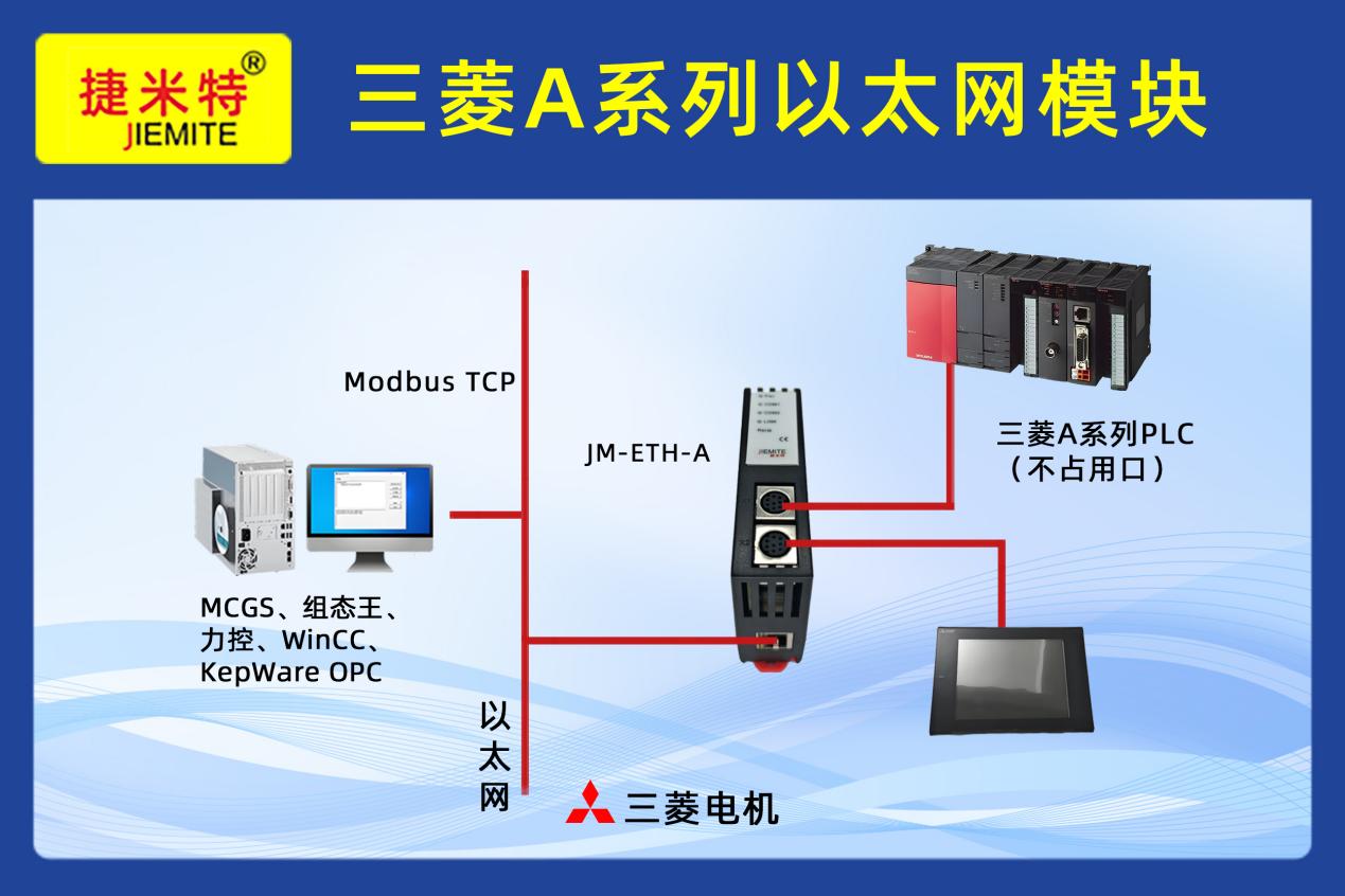

二、解决方案核心:捷米特JM-ETH-A1NCPU
功能特性
技术价值
串口转以太网
MC口(RS485)→ RJ45以太网,波特率自适应(9.6Kbps-12Mbps)
双通道隔离
MC-IN/OUT接口物理隔离,HMI与以太网通讯互不干扰
协议透传
原生支持三菱MC协议封装TCP/IP,西门子PLC直接解析原始数据
以太网桥接器
支持TCP Server/Client模式,IP可配置(192.168.1.50)
工业级防护
-40℃~85℃宽温运行,EMC四级防护,适应涂布车间高温高湿环境

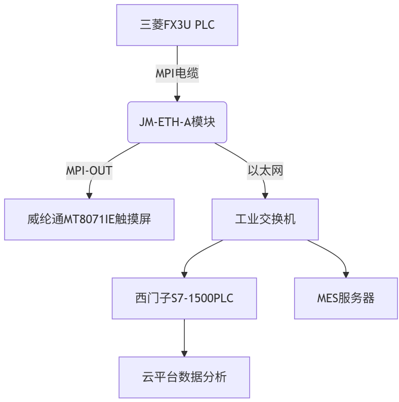

系统拓扑图与实施流程
三菱A1NCPU系列PLC借助于MC转以太网模块同时与S7-1500PLC和触摸屏通讯案例(图3)
三、实施
硬件部署
断开PLC原有MC线 → 接入JM-ETH-A1NCPUMC-IN
原触摸屏线改接模块MC-OUT确保HMI通讯路径不变
网线连接模块ETH口至车间环网交换
模块配置
工作模式 = TCP Server
本地波特率 = 187.5Kbps(与PLC/HMI一致)
 TCP端口 = 5000  数据帧超时 = 100ms
