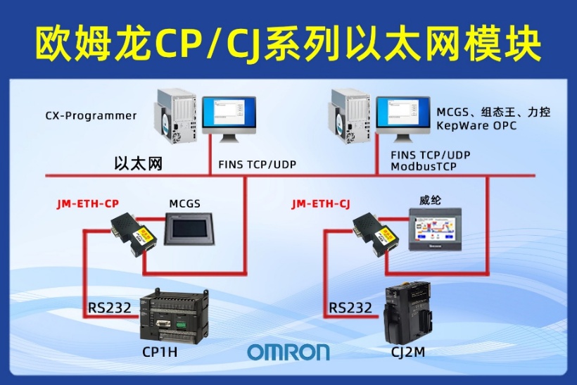

二、系统架构设计
整体架构
  改造后的生产线检测系统采用三层架构设计:设备层、控制层和监控层。设备层包括各类传感器、执行器和检测设备,负责采集生产过程中的各种数据和执行控制指令;控制层以欧姆龙CP1H PLC为核心,通过捷米特JM-ETH-CP以太网通讯模块实现数据的处理和传输;监控层由上位机编程软件和触摸屏组成,负责对生产线进行实时监控和操作。

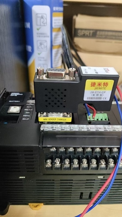

设备选型与连接
1. PLC:欧姆龙CP1H-XA40DT-D,该型号PLC具有丰富的I/O点数和强大的逻辑控制能力,适用于中小型自动化控制系统。
2. 以太网模块:捷米特JM-ETH-CP以太网模块,专为欧姆龙CP1H PLC设计,支持ModbusTCP协议,能够将PLC的串口通讯转换为以太网通讯。
3. 上位机编程软件:欧姆龙CX-Programmer,用于对CP1H PLC进行编程和调试,通过以太网与JM-ETH-CP以太网通讯模块连接。
4. 触摸屏:威纶通MT8102iE,10.1英寸彩色触摸屏,支持以太网通讯,用于对生产线进行实时监控和操作。
系统连接方式为:JM-ETH-CP以太网通讯处理器串口端通过RS232/RS485线缆与欧姆龙CP1H PLC的串口连接,以太网端通过网线分别与上位机和触摸屏连接,形成一个完整的通讯网络。
