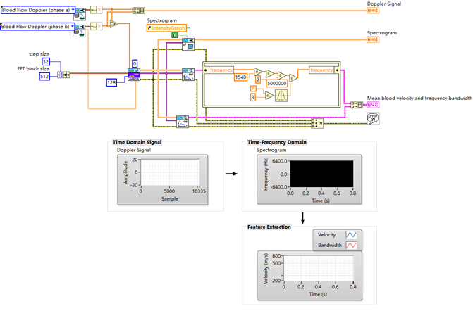

基于 LabVIEW 与高级信号处理工具包,借时频分析 VI 实现血流测量,涵盖信号处理、时频转换及特征提取。
 VI 说明
1. TFA Fast GaborSpectrogram VI
  • 功能:计算信号的语谱图,将时域血流多普勒信号转换到时频域,呈现频率随时间变化分布
  • 使用场合:血流信号时频特性分析,需观察频率成分随时间演变场景,如研究血流动态变化
  • 特点:结合 Gabor 变换,时频分辨率适配性好,平衡时间与频率细节呈现
  • 注意事项:需合理设置 FFT 块大小、步长等参数,影响时频图精度与计算效率;信号预处理要到位,避免噪声干扰结果
  • 对比类似功能:相较普通短时傅里叶变换,Gabor 变换在非平稳血流信号分析中,时频聚焦性更优,对快速变化频率成分捕捉更准。
2. TFA MeanInstantaneous Frequency and Mean Instantaneous Bandwidth VI
  • 功能:计算平均瞬时频率(MIF)和平均瞬时带宽(MIB),量化血流信号频率中心与带宽特征
  • 使用场合:需提取血流信号频率域统计特征,用于评估血流稳定性、区分血流状态场景
  • 特点:聚焦瞬时特征计算,精准反映血流频率动态属性
  • 注意事项:依赖准确时频表示,前序时频分析 VI 输出质量影响结果;需理解瞬时频率、带宽物理意义,正确解读指标
  • 对比类似功能:对比传统统计矩计算频率特征,针对非平稳血流信号,瞬时特征更贴合动态变化,反映实时血流频率波动。
3. 计算血流平均速度 VI(未明确命名,按功能推)
  • 功能:依据时频分析结果,换算得到血流平均速度,实现血流动力学关键指标提取
  • 使用场合:临床血流检测、血流动力学研究,需定量血流速度场景
  • 特点:衔接时频分析与生理指标,将信号处理结果转化为医学可解读参数
  • 注意事项:需准确设置转换系数(如 1540 等参数,关联超声传播特性),确保速度计算准确;结合临床场景,考虑个体差异校准
  • 对比类似功能:对比传统超声血流测速方法,借时频分析挖掘更多信号细节,在复杂血流(如湍流)场景,速度计算可能更精准
背景补充
时频分析是处理非平稳信号关键手段,血流信号因心血管系统动态变化,属典型非平稳信号。LabVIEW 的时频分析 VI 为工程师提供便捷工具,在医学超声血流检测领域,助力从信号采集到特征提取全流程,推动临床诊断与基础研究信号处理自动化、精准化
