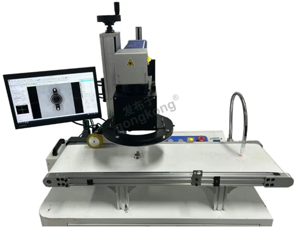

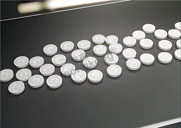

▲ 流水线激光打标机 ▲

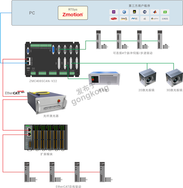

 正运动技术流水线激光打标应用硬件方案
1
24DI:接原点、限位等光电开关;
2
20DO:相机飞拍接口、继电器输出;
3
4路脉冲输出:接步进/伺服驱动器;
4
2路扫描振镜接口:接XY2-100协议扫描振镜;
5
Fiber激光器接口:可接光纤、CO2、YAG激光器;
6
Laser激光器接口:支持IPG-YLR以及24V控制信号激光器;
7
EtherCAT接口:接EtherCAT总线驱动器与IO模块;
8
ETHERNET接口:百兆网口,用于PC电脑连接。
 正运动技术流水线视觉激光打标应用演示案例

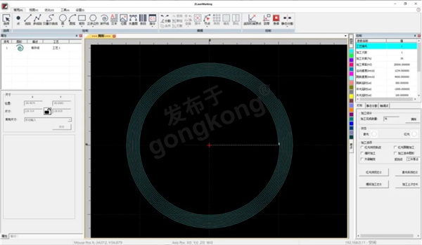

采用正运动技术ZLaserMarking激光打标解决方案,用户可调整激光功率、扫描速度、线间距等关键参数,以及连续轨迹加工控制,精准控制激光束沿着预设的加工轨迹移动,对指定加工区域进行打标。

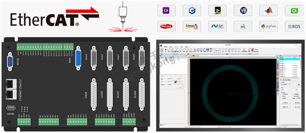

ZLaserMarking激光打标解决方案核心功能
1
精密振镜控制与校正:标配BOX校正多点校正功能,有效保障基础打标精度。可选配高精度视觉校正,保证振镜控制精度。
2
智能排版功能:自动计算最短的切割路径,减少不必要的移动,实现设备工作效率最大化。支持主流的设计文件格式(如DXF、AI、SVG等)。
3
高精度控制:支持高精度视觉多点振镜校正,伺服轴反向间距、螺距补偿、二维补偿等多种平台校正。
4
图形编辑功能:支持矢量化、图片、文本、条码处理、图形编辑‌,提供丰富的功能,支持多种文件格式的导入和处理。
5
丰富的工艺:支持单向、双向、环形、放射等多种轨迹填充方式,正弦、螺旋、8字形等异化曲线工艺。

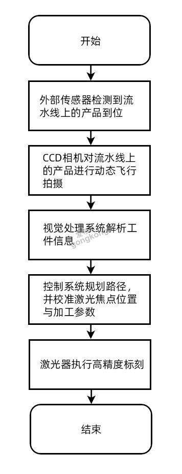

正运动流水线激光打标应用配置流程
当外部传感器检测到产品到位时,立即触发CCD相机进行动态飞行拍摄,精准捕捉生产线工件的实时图像。视觉处理系统通过实时图像算法解析工件位置、轮廓及特征信息;控制系统据此动态生成路径规划,同步校准激光焦点位置与加工参数;最终由激光器执行高精度标刻。实现毫秒级响应,显著提升产线节拍与标记质量一致性。

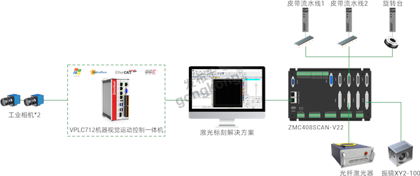

开放式激光振镜运动控制器简介
独立式激光振镜运动控制器ZMC408SCAN-V22,集成激光控制、振镜控制和总线轴/脉冲轴控制,助您实现高效精确的EtherCAT总线运动控制+激光振镜解决方案。
▌ 16轴运动控制,支持点到点到多轴同步控制;
▌ 2路带反馈激光振镜接口、1路LASER和1路FIBER激光电源专用接口;
▌ 支持一维/二维/三维PSO功能,可做视觉飞拍、精密点胶和激光能量控制;
▌ 激光振镜控制与运动控制相互融合,可灵活构建多轴联动等方式的激光加工系统;
▌ 多维位置同步输出PSO,板载24路通用输入和20路通用输出,其中4路高速色标锁存,4路PSO和8路PWM输出。
