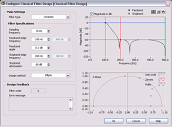

基于LabVIEW 平台的高频滤波器测控系统,通过整合控制与测试功能,替代传统分离式测控模式。系统以 LabVIEW 为核心,借助标准化接口实现对滤波器的自动化参数调节与性能测试,显著提升测试效率与数据处理能力,适用于高频滤波器的研发调试与批量生产检测。

  • 数据处理模块:对接收的测试数据进行滤波、多次采样求平均(提升精度),生成波形图表,按预设格式(如 CSVExcel)存储数据,支持实时显示与历史数据查询。
