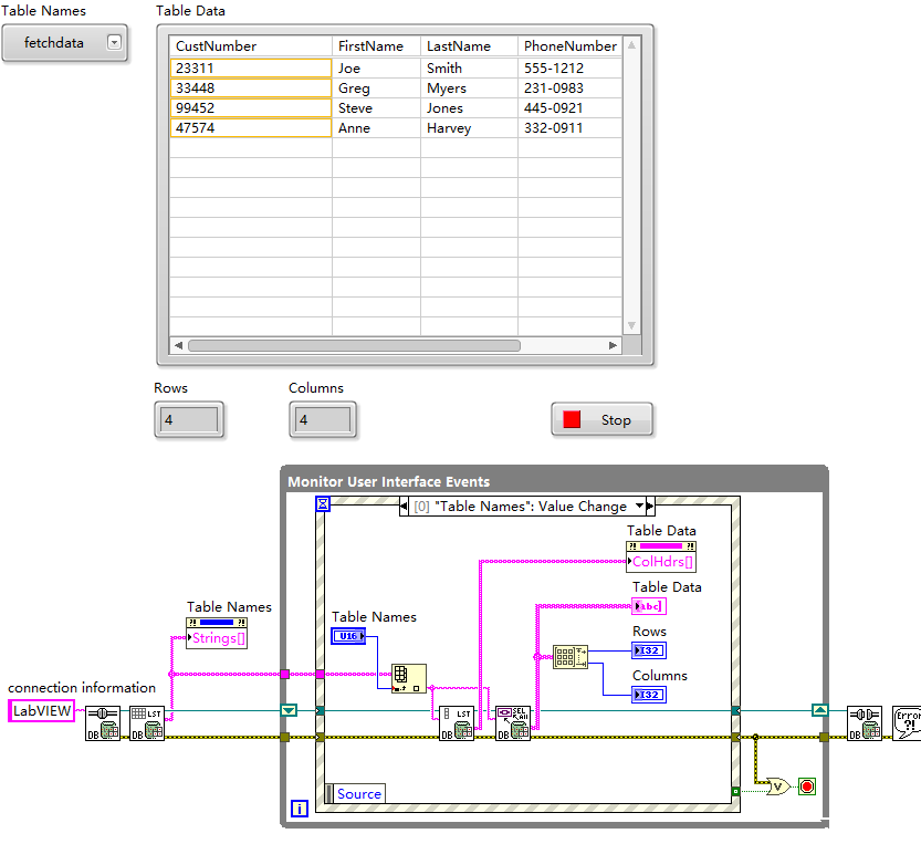

LabVIEW Database Connectivity Toolkit  LabVIEW 生态中用于数据库交互的关键组件,它封装了各类数据库操作底层逻辑,支持连接多种主流数据库(如 MySQLOracleSQL Server ),提供便捷的 API 让工程师无需深入数据库原生编程语言(如 SQL 复杂语法、数据库驱动交互细节),即可实现数据库连接、表查询、数据插入 / 更新 / 删除、结果解析与展示等功能,大幅简化 LabVIEW 与数据库集成开发流程,广泛应用于工业自动化数据存储与分析、测试测量数据持久化管理等场景。
基于上述 Toolkit,该 VI 实现 LabVIEW 环境下,响应 “Table Names” 值变化,从数据库检索指定表并展示内容的功能,是 Toolkit 典型应用场景之一。
功能说明
 “Table Names”(表名称环控件)值改变时,依托 Toolkit 建立的数据库连接,检索指定表,提取列标题(ColHdrs )、表数据(Table Data ),计算并输出行数(Rows )、列数(Columns ),结果在前面板 “Table Data” 等控件呈现,完成数据库表内容按需显示
使用场合
适用于 LabVIEW 结合数据库的应用场景,如工业控制系统里,实时查看设备状态表、生产记录表数据;实验室数据管理系统中,快速浏览实验数据存储表内容辅助分析监控,借助 Toolkit 优势,让非数据库专业工程师也能高效实现数据交互展示
特点
  • 事件驱动:依托 “Table Names” 值变化事件触发,自动执行表检索与显示,无需手动反复操作,响应及时,契合 Toolkit 简化交互的设计理念
  • 集成化:关联数据库连接信息,借助 Toolkit API(虽部分未文档化),实现数据库交互与界面展示衔接,利用 Toolkit 封装能力降低开发复杂度
注意事项
  • 依赖 Database Connectivity     Toolkit 安装,否则无法调用数据库交互功能,需提前确认环境部署
  • 数据库连接信息(connection information )需正确配置,涵盖数据库类型、地址、账号密码等,Toolkit 虽简化连接,但基础信息错误会导致连接失败,影响取数
  • 未文档化的 VI(涉及表检索关键部分),受 Toolkit 版本更新影响,后续 LabVIEW 版本迭代时可能变动,需关注兼容性,保证测试与部署环境一致
