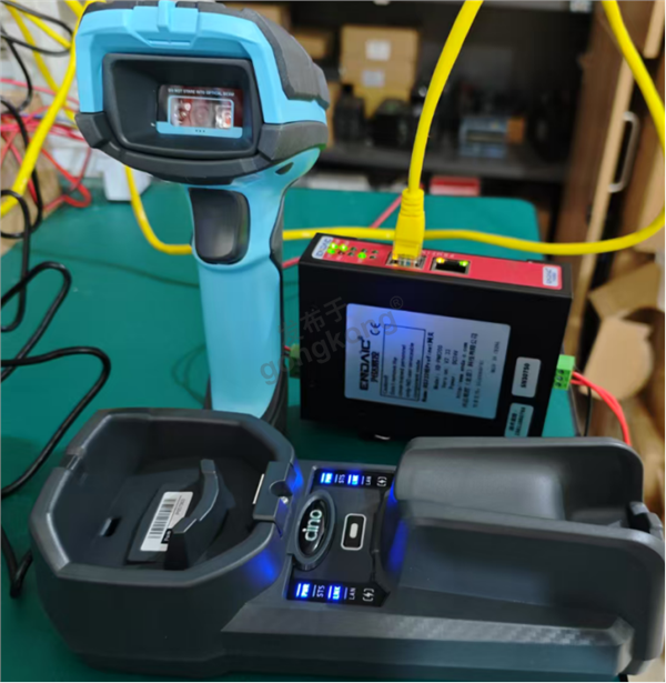

首先,需将伟斯扫码枪的RS232串口与RS232Profinet网关的串行接口相连(如XD-PNR200型号)。RS232Profinet网关的另一端通过Profinet接口(RJ45端口)接入PLC的工业以太网总线。这里需注意,S7-1200 CPU本体集成了1-2Profinet通信口(如1215C型号支持双端口),其物理接口兼容10/100Mb/s速率,且支持网线自适应,普通或交叉以太网线均可使用。这种连接方式如同在设备间铺设了一条“数据高速公路”,扫码枪采集的条码信息通过RS232Profinet网关转换为PLC可识别的协议格式,最终传输至控制系统。

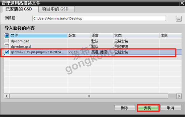

安装GSD文件:RS232Profinet网关厂商提供的GSD文件夹需导入博图,以便PLC识别RS232Profinet网关设备。

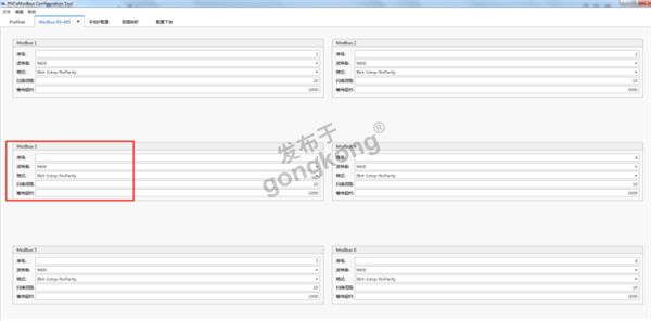

设置通信参数:包括波特率、数据位、校验位等,需与扫码枪的串口参数完全匹配。例如,伟斯A898BT默认可能采用9600bps波特率、8位数据位、无校验。RS232Profinet网关配置时需同步这些参数,避免“鸡同鸭讲”的通信故障。

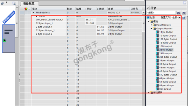

定义I/O映射:在PLC组态中分配输入/输出地址,将扫码枪传输的数据(如条码字符串)映射到PLC的特定存储区(如DB块)。这一过程类似为快递包裹贴上地址标签,确保数据精准送达。

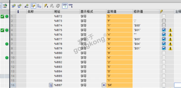

通过此方案,生产线上的扫码枪可实时将物料信息、工序状态传输至PLC,进而联动MESERP系统。例如,在汽车装配线上,工人扫描零部件条码后,PLC自动校验型号匹配性,错误时立即触发报警。这种“零编程”集成大幅降低了自动化改造门槛,同时依托Profinet的高稳定性(抗干扰、低延迟),保障了数据交互的可靠性。
