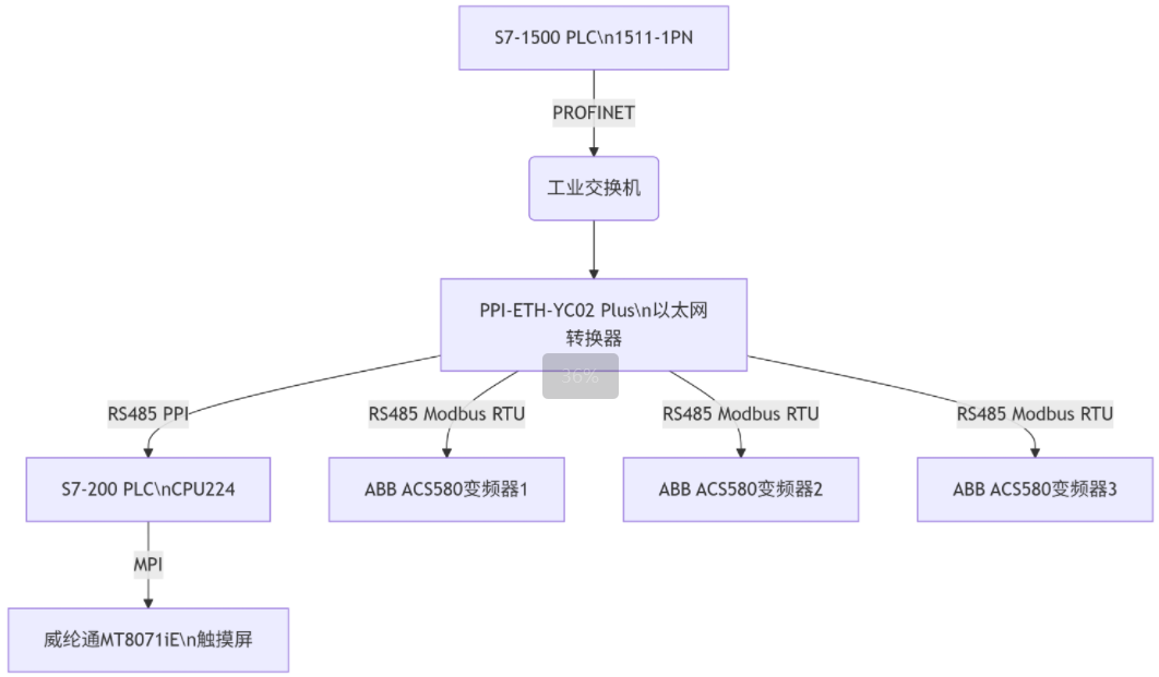

系统拓扑结构
四、详细实施方案
1. 硬件安装与连接
PPI-ETH-YC02 Plus安装在S7-200 PLC附近使用原装MPI电缆连接S7-200的编程口至模块的RS485接口通过RJ45网线将模块接入车间工业环网ABB变频器采用菊花链方式连接至模块的第二个RS485接口保持威纶通触摸屏原有MPI连接不变
