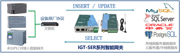

用网关,nodered也可以。
引用 "AutoCtrl888" 的回复,发表在5楼
这个厉害啊,不用编程序,不用连外网,不用电脑实现多台PLC对接SQL数据库。

人机界面可以,组态软件更可以,人机界面威纶通有一款可以的,组态软件的话基本都可以,有部分网关比较好用其实,价格还便宜。
1500或者1200应该是可以直连的,只要你能弄出来SQL语句,和数据库建立连接,然后进行数据插入就可以吧数据存到数据库里,我觉着这个论坛可以搞一个挑战赛,就用1200或者1500(或者其他品牌PLC)直连数据库,不能借助中间软件,将PLC内的数据存到库里,这是及格线,也是基础功能,如果可以对数据库进行增删查改的操作相应的加分(这可能需要HMI的协助)。
用网关的比较多
