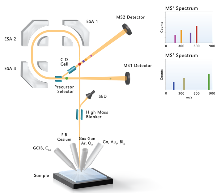

LabVIEW为飞行时间二次离子质谱仪(TOF-SIMS)开发控制软件。硬件选用行业内技术成熟的部件,通过分层架构与类库设计,实现对仪器各子系统的精准控制,满足表面分析场景需求,且软件具备高可扩展性与低硬件依赖特性,凸显 LabVIEW 在仪器控制领域的高效开发能力。
应用场景
TOF-SIMS 作为重要表面分析工具,凭借样品消耗少、检测速度快、质量范围无限制等优势,广泛应用于多领域:
  • 化学领域:材料表面成分分析;
  • 材料科学:纳米材料结构表征;
  • 生命科学:生物分子表面分布研究;
  • 地质年代学:如锆石定年与地质示踪等。
