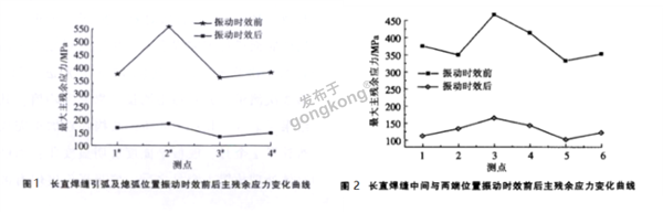

采用盲孔法对焊缝中的残余应力进行测量。测量前,对测试焊缝的表面进行打磨并用酒精棉去污。粘贴固定应变片后,用打孔装置打出一个直径为1.5mm,深2.0mm的盲孔。将待测长直焊缝划分为2个测区Ⅰ和Ⅱ。其中Ⅰ测区中的6个测点均分布在长直焊缝,从左至右顺序标记为1、2、3、4、5、6;Ⅱ测区中的4个测点其中前2个测点位于长直焊缝的引弧端,后2个测点位于熄弧端,测点标记为1#、2#、3#、4#。各测区振前与振后的测点相等,振前测点位于振后测点左侧,相距10mm。
残余应力测试结果及分析
为避免单件测量误差对分析结果的影响,将4件箱形结构件相同位置的测量结果取平均值,平均值分别用1、2、3、4、5、6及1#、2#、3#、4#表示,对测量结果进行以下分析。
如图1所示,长直焊缝引弧位置最大主残余应力高于熄弧位置。振动时效后,最大主残余应力幅值较振动时效前明显减小。前者是因为焊接过程中的热输入相当于对构件进行预热,使得熄弧位置温度场的变化更加均匀,焊后应力较小;后者在于振动时效使得构件发生共振,在激振力作用下,最大主残余应力位置不断发生微小的塑性变形,应力松弛后主残余应力下降。
如图2所示,长直焊缝应力的分布表现为中间高两端底的形态,这可能是由于箱形结构使得构件两端的冷却速度高于中间位置的冷却速度,导致不同位置焊缝收缩量不同而产生的。
1及图2显示,振动时效能够有效降低焊缝残余应力,并使得焊后残余应力均匀化。通过振动时效处理箱形结构件最大主残余应力极值为179.12MPa,箱形结构件作为高周疲劳刚性部件,负载应力设计为110MPa,当负载应力与残余应力极值叠加后仍远低于结构的屈服强度345MPa,使得构件在使用过程中不会出现失稳现象。
