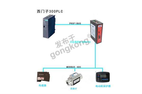

在工业自动化领域,Modbus RTU 转 Profibus DP 网关宛如一座桥梁,连接着不同协议的设备,让它们得以协同工作。此次,我们要探讨如何运用兴达易控 Modbus RTU 转 Profibus DP 网关(XD-MDPB100),实现两台涡街液体流量计与 PLC 的通讯,并读取温度信息。
工业自动化通讯实践:Modbus RTU转Profibus DP网关在涡街流量计与PLC系统中的应用202.png
兴达易控网关:搭建通讯“桥梁”的关键角色
随着工业自动化系统的升级扩展,设备间的“沟通障碍”逐渐显现。这时,兴达易控 Modbus RTU 转 Profibus DP 网关应运而生,它如同一位精通两国语言的翻译官,一头连着遵循 Modbus RTU 协议的涡街液体流量计,另一头对接采用 Profibus DP 协议的 PLC,让双方能够顺畅“交流”。

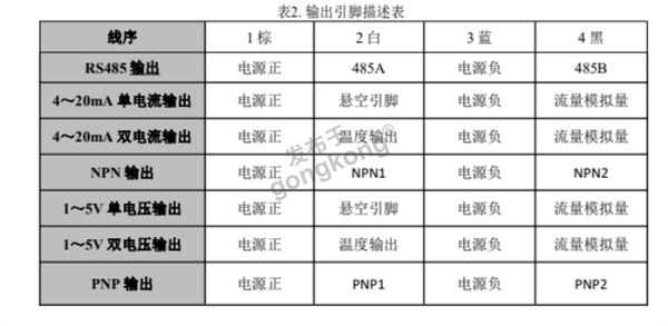

对于使用 4 - 20mA 信号输出的涡街液体流量计,其接线有着明确的“路径规划”。电源接线采用 24V DC,如同为设备注入源源不断的“能量血液”。信号输出接线时,要将流量计的 4 - 20mA 信号输出端精准连接到控制系统的模拟输入端,这一步如同搭建起数据传输的“主干道”,确保流量数据能稳步流向 PLC

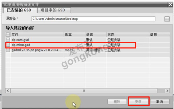

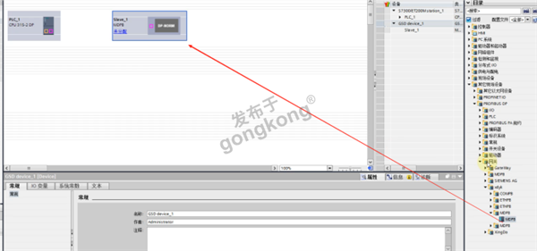

下面是Modbus RTU 转 Profibus DP 网关配置具体操作步骤,首先在博图软件安装Modbus RTU 转 Profibus DP 网关GSD文件
工业自动化通讯实践:Modbus RTU转Profibus DP网关在涡街流量计与PLC系统中的应用623.png

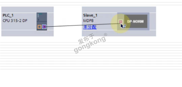

找到安装好的Modbus RTU 转 Profibus DP 网关GSD文件拖拽到组态页面
工业自动化通讯实践:Modbus RTU转Profibus DP网关在涡街流量计与PLC系统中的应用671.png
plc进行连接

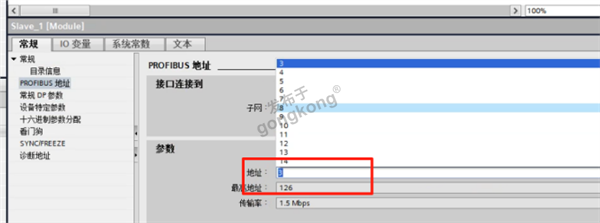

设置Modbus RTU 转 Profibus DP网关profibus地址

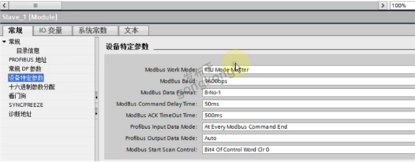

设置Modbus通讯参数
工业自动化通讯实践:Modbus RTU转Profibus DP网关在涡街流量计与PLC系统中的应用738.png

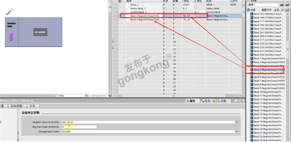

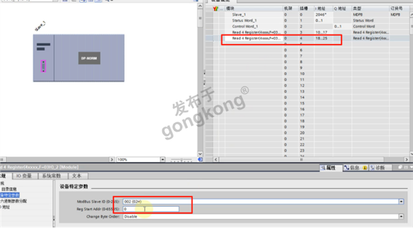

添加输入指令到插槽,下图是添加两个流量计
工业自动化通讯实践:Modbus RTU转Profibus DP网关在涡街流量计与PLC系统中的应用761.png
设置Modbus从站地址和寄存器起始地址
