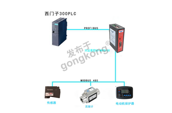

工业自动化中Modbus RTUProfibus DP网关的应用与涡街流量计接线配置
在现代工业自动化场景中,不同设备间的“语言沟通”至关重要。Modbus RTU 与 Profibus DP 作为两种常见的通信协议,常出现于不同的工业设备间。当遇到需要将它们连接起来实现高效协作的情况,比如让两台涡街液体流量计通过 Modbus RTU 转 Profibus DP 网关与 PLC 顺利通讯时,就需要深入了解其中的技术细节与操作要点。

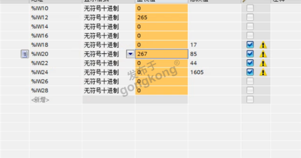

Modbus RTU 是一种串行通信协议,它就像工业现场的“简易普通话”,具有简单、可靠等特点,广泛应用于各种仪器仪表和工业设备之间的通信。许多涡街液体流量计采用这种协议来传输数据,比如流量数值、温度信息等。

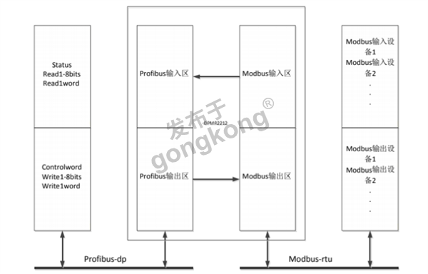

二、Modbus RTU 转 Profibus DP 网关的作用
由于这两种协议互不兼容,直接连接使用就如同两个语言不通的人无法交流一样。这时,Modbus RTU 转 Profibus DP 网关就发挥了“翻译官”的作用。它能够将涡街液体流量计发出的 Modbus RTU 协议数据准确无误地转换为 Profibus DP 协议数据,让 PLC 能够理解并处理这些信息,反之亦然,实现数据的双向无缝传输。例如兴达易控 XD - MDPB100 网关,就是这方面的典型代表,有了它,无需深入了解复杂的协议技术细节,就能轻松搭建起不同设备间的通讯桥梁。

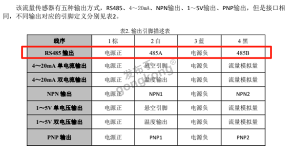

三、涡街液体流量计的接线要点
要让涡街液体流量计接入整个系统,正确的接线是基础。一般来说,涡街液体流量计有三条关键导线,分别是电源输入(红色),它为流量计提供工作所需的电能,如同人的心脏为身体供血一样重要;地线(黑色),起到安全防护和稳定电路的作用,可类比为建筑的地基,确保整个电气系统的平稳;还有输出信号(蓝色),负责将测量到的流量数据等信息传输出去,就像人的语言表达能力,将自身的状态告知其他设备。在接线前,务必确认供电相位以及读取设备(此处为 PLC)和涡街流量计之间的通讯协议,这是保证它们能正常“对话”的前提。

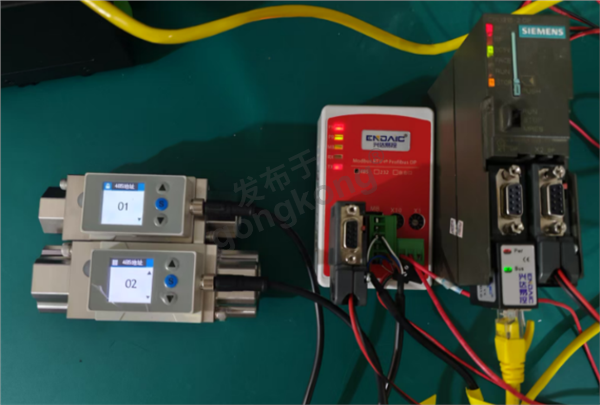

四、主从配置:建立 Profibus DP 通信的关键步骤
在构建基于 Profibus DP 的通信网络时,主从配置是核心环节。首先,要准备好硬件设备,包括作为主控制设备的 PLC、从控制设备(这里的涡街液体流量计),还有 Profibus DP 总线电缆和连接器,这些就像是搭建舞台的骨架和道具。
