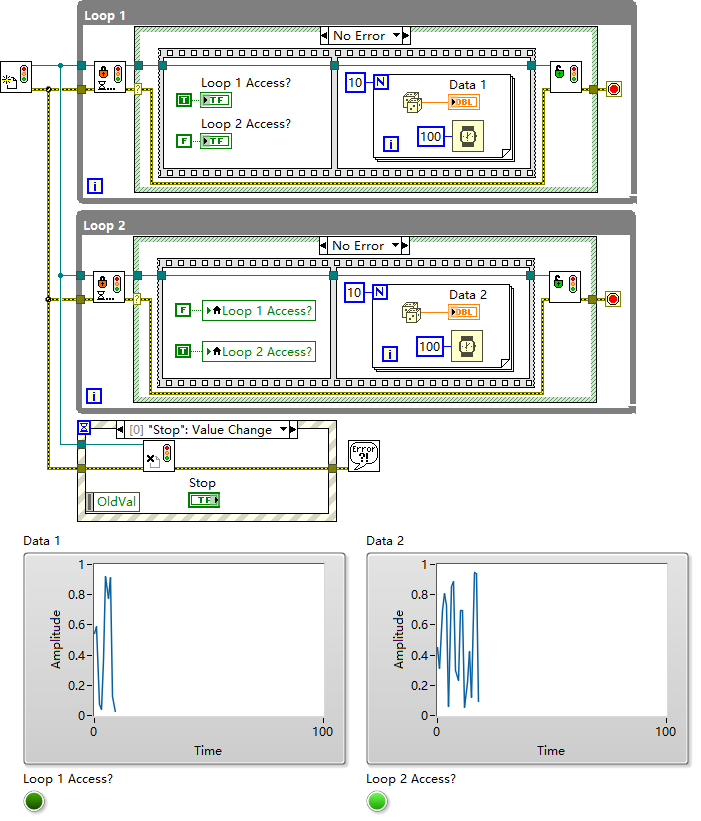

介绍LabVIEW 中信号量 VISemaphore VIs )控制并行代码执行,借信号量协调 Loop1Loop2 交替运行,实现数据生成与释放逻辑,按下停止按钮则使信号量失效终止循环

1. Obtain SemaphoreReference VI
  • 功能:生成信号量引用,为后续 Loop1Loop2 及停止按钮事件结构提供统一信号量对象,作为并行代码同步的 “标识”
  • 使用场合:多并行循环(如本案例 Loop1Loop2 )需同步访问共享资源(或逻辑执行权)场景,初始化信号量引用
  • 特点:创建基础同步引用,一次调用为多模块提供统一交互依据,简洁建立并行同步基础
  • 注意事项:需确保引用正确传递至各并行模块,若传递异常会致同步逻辑失效;程序结束前合理释放引用,避免资源残留
  • 类似功能对比:与 “创建队列引用(用于队列通信)不同,信号量侧重 “互斥访问权限” 同步,队列侧重数据传递;比简单布尔变量控制更可靠,布尔变量易因并行冲突出现状态混乱,信号量通过系统级机制保障同步逻辑
2. Acquire Semaphore VI
  • 功能:使 Loop 尝试获取信号量,拿到则执行后续代码(如数据生成),未拿到则等待,实现循环间 “交替执行” 逻辑
  • 使用场合:并行循环需互斥执行代码段(如本案例中 Loop1Loop2 交替获取执行权生成数据)场景
  • 特点:精准控制循环执行权交接,保障同一时间仅一个循环执行关键代码,避免并行冲突
  • 注意事项:搭配合理释放逻辑,若只获取不释放,会致另一循环永久等待;需考虑获取超时设置(本案例未体现,复杂场景可配置),防止程序死锁
  • 类似功能对比:和 “临界区” 功能有重叠,临界区更侧重代码段保护,信号量可跨模块、更灵活控制执行权;对比顺序结构,信号量支持真正并行 + 有序交互,顺序结构是串行执行,效率和并行度低
3. Release Semaphore VI
  • 功能Loop 执行完 1 秒数据生成后,释放信号量,让另一 Loop 可获取执行,完成 “交替” 闭环
  • 使用场合:并行循环互斥执行场景中,执行权持有方完成任务后,交还执行权给其他循环
  • 特点:简单调用即可释放权限,配合 Acquire 实现循环交替,逻辑清晰
  • 注意事项:需在正确时机调用(如本案例 “生成 1 秒数据后” ),提前释放会致执行混乱,滞后释放会阻塞其他循环;释放的信号量需与获取的为同一引用,否则无效
  • 类似功能对比:与 “销毁队列” 逻辑不同,释放是临时交还执行权,队列销毁是终止通信;对比手动变量置位释放,信号量释放是系统级操作,更可靠、不易出错
4. Release SemaphoreReference VI
  • 功能:停止按钮按下时,使信号量引用失效,让循环因错误终止,实现程序整体停止逻辑
  • 使用场合:程序退出阶段,需终止基于信号量的并行循环,清理信号量资源
  • 特点:通过失效引用快速终止所有依赖信号量的循环,简化停止处理逻辑
  • 注意事项:需在程序停止流程中调用,确保所有循环有机会响应错误;调用后信号量引用不可再用,若后续误操作会致异常
  • 类似功能对比:和 “关闭文件引用” 类似,都是资源清理操作;对比强制终止循环(如用条件判断暴力停止),通过信号量失效终止更 “优雅,能让循环自然处理错误退出,减少资源泄漏风险
