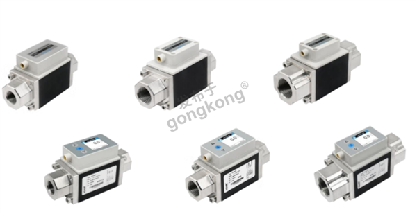

一、认识关键设备:涡街液体流量计
涡街液体流量计在工业生产的流量监测环节担当着重要角色。它基于卡门涡街原理,当液体流经特定形状的阻流体时,会在其下游形成两列交替出现的漩涡,通过检测漩涡的频率,就能精准换算出液体的流量。这就好比是河流中的特殊“水车”,水流带动“水车”转动,而“水车”转动的速度就反映了水流的大小。
在实际应用中,涡街液体流量计有不同的输出信号类型。常见的有模拟量电流型,如4 - 20mA,就像是一个稳定的电流“信使”,随着流量变化,电流大小也按比例改变;还有电压型,像0 - 10V等,如同一个电压“信号灯”,用不同的电压值来传递流量信息。此外,也有通过通讯协议获取数据的,比如走RS485,采用MODBUS RTUMODBUS ASCII协议。

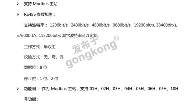

RS485profibus网关在工业自动化领域起着不可或缺的连接作用。它具备多种强大功能,支持多种Modbus通信模式,涵盖RTUASCIITCP等,这就好比是一位精通多国语言的“外交官”,能与不同“语言习惯”的设备交流。同时,它还能灵活地作为Modbusmasterslave参与通信,并且可以通过Web浏览器轻松配置,大大简化了设置过程,就像为设备间搭建了一座便捷的“沟通桥梁”。
以兴达易控RS485profibus网关为例,在自由口模式下的数据互换,实现了不同通信协议设备之间的有效连接与数据交换,让涡街液体流量计的数据能够顺利传递给300PLC

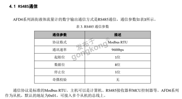

在软件配置方面,要针对不同设备的通信参数进行细致设置。对于涡街液体流量计,要明确其输出信号类型和通信协议参数;对于300PLC,要根据网关的连接方式和通信要求,设置相应的接收和发送参数。这就如同调配一把精准的“钥匙”,只有参数匹配,才能打开通讯的“大门”。

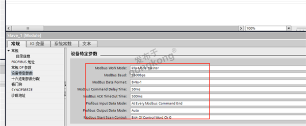

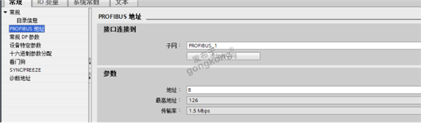

在博图首先配置通讯参数波特率,数据位,停止位,校验等
设置RS485profibus网关DP地址

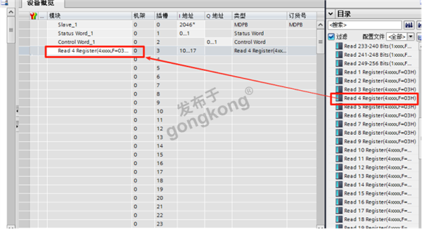

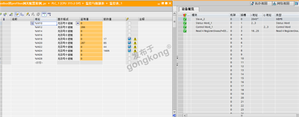

在设备视图里添加输入指令,如下图所示

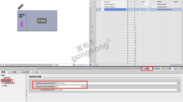

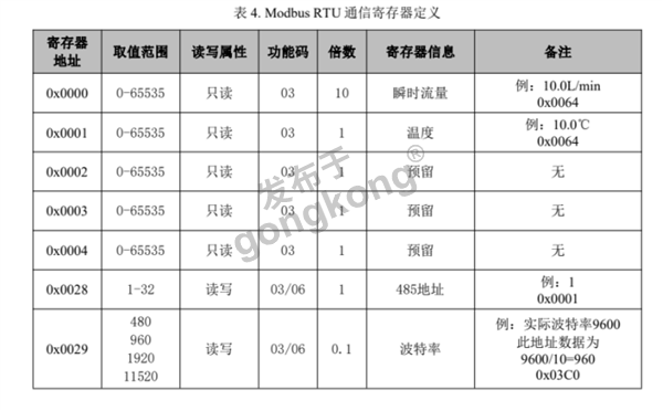

进入输入指令属性设置Modbus从站地址和起始地址
创建新监控表查看RS485profibus网关读出来的流量计的瞬时流量
