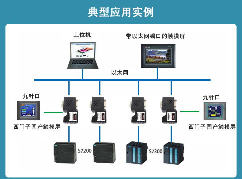

捷米特ETH-S7200-JM01Plus 直通型模块的拓展口在兼容性上表现出色,能够稳定对接西门子Proface等进口触摸屏,为工业自动化系统的搭建提供了灵活便捷的解决方案。
对于西门子常见的触摸屏型号,如 TP 系列、KTP 系列等,该拓展口通过标准的通信协议实现无缝连接,无需复杂的协议转换设置。在实际应用中,只需按照模块手册完成基础参数配置,包括 IP 地址匹配、通信波特率设定等,就能快速建立模块与触摸屏之间的数据交互通道,确保触摸屏能实时读取 S7 - 200 PLC 的运行数据,同时也能准确执行从触摸屏下发的控制指令。
这种直接对接的方式,不仅简化了系统的布线和调试流程,还减少了中间转换设备带来的信号延迟和故障隐患,让工业控制现场的人机交互更加稳定可靠,极大地提升了系统集成的效率。

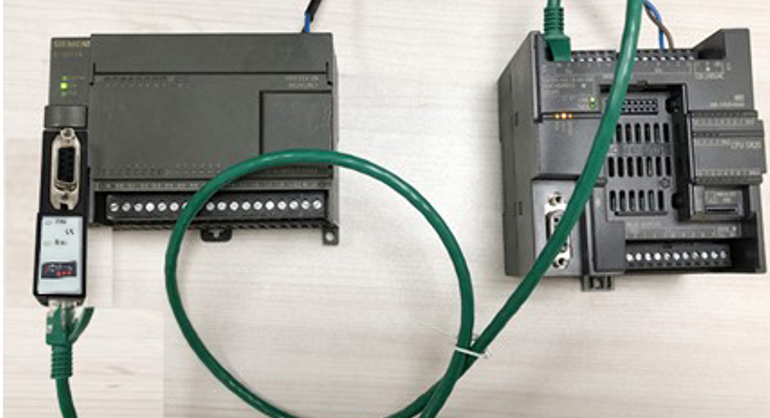

捷米特ETH-S7200-JM01Plus直通型模块在其中发挥了关键作用。从硬件连接来看,首先将ETH-S7200-JM01Plus模块的九针母口(X1)与S7200PPI口进行连接,确保物理连接的稳固。S71200本身自带以太网接口,通过交换机与ETH-S7200-JM01Plus模块的以太网口建立网络连接。这样,就搭建起了S7200S71200通讯的硬件桥梁。

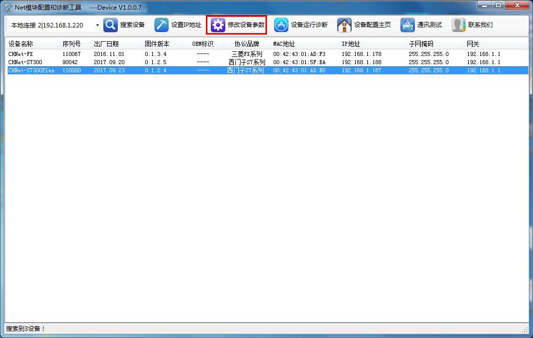

捷米特ETH-S7200-JM01Plus模块具体配置步骤
1打开Device,搜索到ETH-S7200-JM01PLUS后,选择【修改设备参数】;

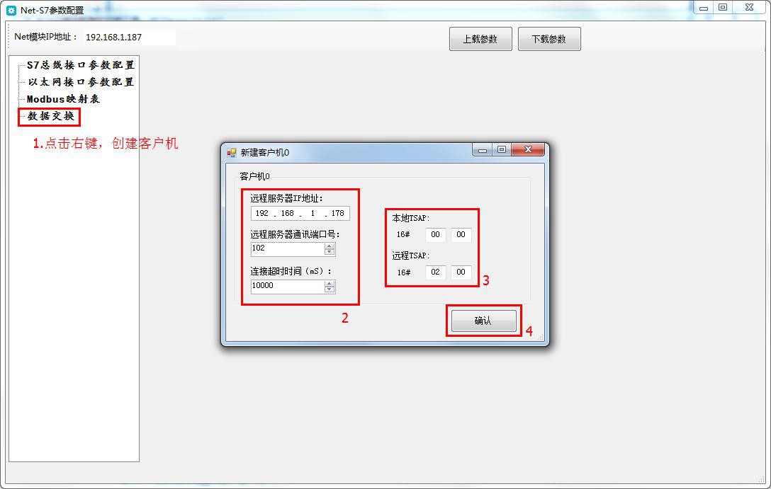

2、新建客户机
PPI以太网模块实现西门子S7-200与S7-1200通讯(图6)
1】点击数据交换,右键创建新的客户机0
2】远程服务器的IP地址为S7-1200IP地址,这里设置为
192.168.1.178;远程服务器的通讯端口号,默认为102;连接超时时间默认为10S
3】本地/远程TSAP
本地TSAP
远程TSAP
任意
01 00/01
任意
02 00/01
任意
03 00/01
4】点击确认,创建客户机。

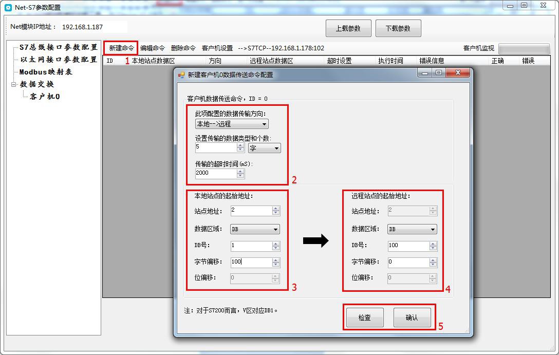

3、在客户机中配置数据交换命令
PPI以太网模块实现西门子S7-200与S7-1200通讯(图7)
1】点击新建命令S7-1200DB100.DBW0读取S7-300DB1.DBW100
2】选择[本地远程],传输5个字;传输超时设置层2S
3】本地站点(S7-300)设置MPI-ETH-JM01PLUS所在总线的PLC的站地址,数据区域选择DB块,DB号为1,字节偏移为100,位偏移忽略;
4】远程站点(S7-1200)PLC地址无需设置,数据区域选择DB块,DB号为100,字节偏移为0,位偏移忽略;
5】点击检查按钮可进行规则检查,点击确认按钮即可生成命令;
