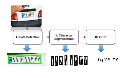

软件架构
核心功能实现
  1. 图像获取:通过 LabVIEW  IMAQ CreateIMAQ GetFileInfo  IMAQ ReadFile 函数,输入图像存储路径即可读取图像,无需复杂代码编写,直接调用函数完成数据加载。
  2. 图像预处理与定位:
    • 先通过 Vision Assistant 的颜色阈值函数(基于 HSLHSIRGB 三种颜色模型)将彩色图像转为二值图像,突出蓝底车牌的字符区域;
    • 再用高级形态学函数(如凸包、填充孔洞、删除小目标)去除干扰,提取车牌轮廓;
    • 最后通过 LabVIEW  IMAQ Rotate 等函数校正车牌倾斜(基于 Adv. Straight Edge 和卡尺函数测量的倾斜角度),完成精准定位。
  3. 字符分割与识别:利用 Vision Assistant  OCR 函数,先通过 “字符大小分割” 模式(设置边界矩形尺寸、字符间距等参数)分离字符,再通过 “训练所有字符”“训练错误字符” 等模式完成字符特征学习,最终实现字符识别。
  4. 结果显示:通过 LabVIEW 的图形化界面功能,实时显示原始图像、处理后图像及识别结果,直观呈现识别过程与结果。
