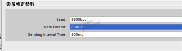

参数设置:在西门子300PLC中,需配置PROFIBUS DP主站参数,包括波特率,数据位,停止位,校验位等,确保与RS485PROFIBUS DP网关匹配。

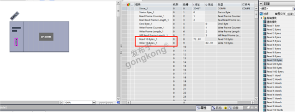

根据传感器数据长度添加10字节输入,10字节输出到插槽

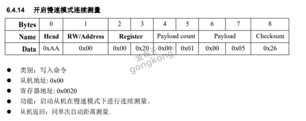

查看传感器手册开启慢速模式连续测量命令格式

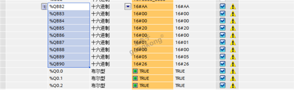

plc分配的QB82地址写入AA 00 00 20 00 01 00 05 26

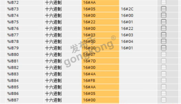

查看IB72-IB86传感器返回数据
