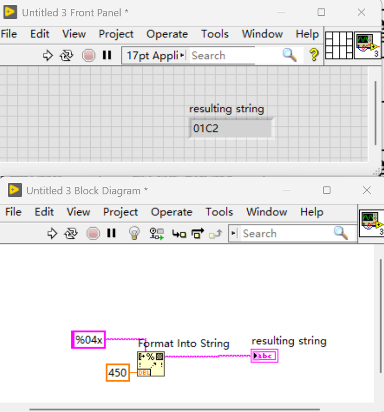

LabVIEW 里利用 FormatInto String 函数,遵循 %04x 格式规则,将十进制数值 450 转换为指定宽度十六进制字符串的典型应用,用于按需求格式化数据。
这是 LabVIEW  “Format Into String”(格式化写入字符串)函数的应用,含义如下:
1. 输入部分
  • 数值输入(450
    • 这是要格式化的数据,这里是一个数值 450,作为格式化的源数据。
  • 格式字符串(%04x
    • %:格式化指令的起始符,表明接下来是格式化的规则。
    • 0:填充字符,当数据长度不足指定宽度时,用 0 填充
    • 4:指定输出的字符串宽度为 4 个字符位
    • x:以十六进制(hexadecimal)小写形式输出数值
2. 转换过程
函数会按照 %04x 的规则,把输入数值 450 进行格式化转换:
  • 先将 450 转换为十六进制:450 的十进制转十六进制是 0x1C2(计算:\(450\div16 = 28\)  2\(28\div16 = 1\)  12(即 C),\(1\div16 = 0\)  1 ,所以十六进制是 1C2 )。
  • 再按照宽度为 4 且不足用 0 填充的规则,得到最终结果 01C2 ,并输出为字符串。
简单说,就是把十进制数 450,通过 %04x 规则,格式化为 4 位宽度、十六进制小写、不足 0 填充的字符串 01C2 ,常用于将数值按特定格式(如通信协议要求的十六进制格式)转换为字符串,方便数据传输、显示或存储
