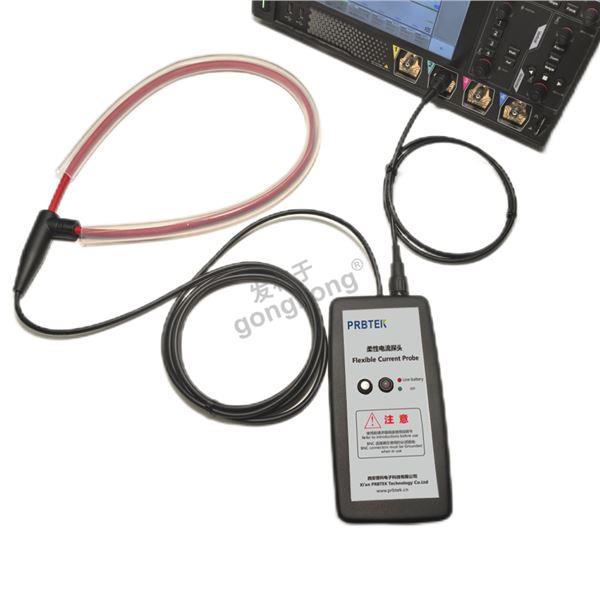

在实际应用中,罗氏线圈有柔性和硬性两种类型。对于硬性罗氏线圈,由于其形状固定,在安装时更需要注意与导线的同轴度,偏差过大可能导致测量误差增大,在安装过程中往往需要仔细调整,保证两者中心线重合。而柔性罗氏线圈相对具有更好的适应性,即使在与导线同轴度不是非常完美的情况下,也能在一定程度上完成电流测量。
