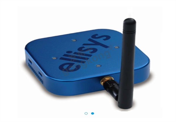

协议分析仪作为网络通信和嵌入式系统调试的核心工具,需支持从低速总线到高速接口、从有线到无线的广泛协议。以下是常见协议分类及典型应用场景,帮助选择适合的分析仪:
一、高速串行总线协议
1. 计算机外设接口

四、无线通信协议
1. 短距离无线
  • Bluetooth
    • 版本:Bluetooth 5.4(LE Audio、2Mbps PHY)。
    • 典型设备:Ellisys Bluetooth Analyzer(支持Bluetooth 5.4)、Frontline Protocol Analyzer(蓝牙经典+LE)。
    • 调试重点:连接间隔(Connection Interval)、LE Coded PHY(长距离模式)、GATT服务发现。
