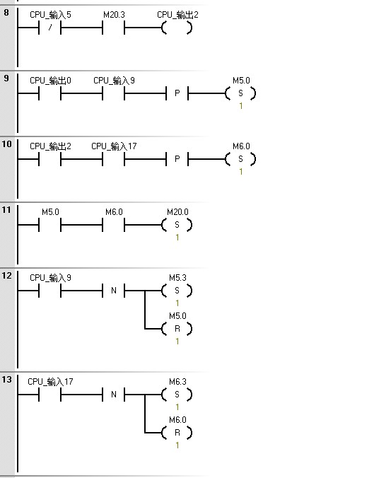

我用西门子200smart开发光伏清洁无人机
社会杂谈
浏览:24
回复:0
收藏
wananjushi
2025-07-15 20:43
我开发的光伏清洁无人机,以下是部分程序
